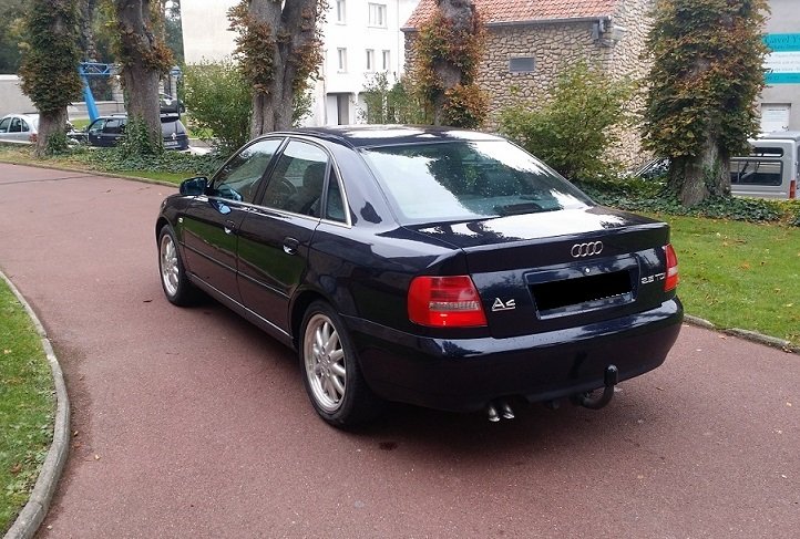

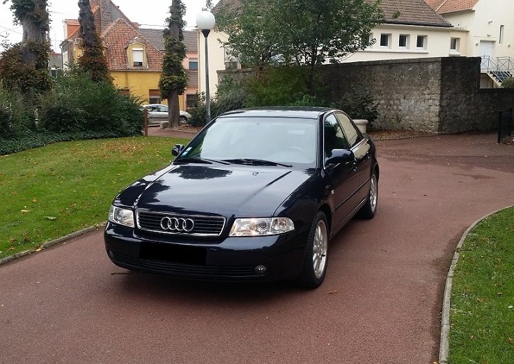

  7. Bonjour à tous et à toutes...... Heureux de vous rejoindre parmi les fidèles accros de l'allemande... Voici ma nouvelle acquisition sur laquelle j'ai déjà plein de projet et d'envie... j'espère pouvoir partager cela avec vous, apprendre des choses et avoir des avis sur certains points... Donc c'est une Audi A4 b5 V6 TDI 150cv Pack Sport ( donc d'après ce que j'ai pu lire ici ce serait une pack sport 1 ) avec seulement 89700km au compteur avec carnet d'entretien, C.T, toutes les clés, factures et même la facture d'achat en francs en 2000...lol...) donc intérieur récaro, bleu ming, jantes en 17 d'origine, ect..... conclusion : COLLECTOR.......!!!!!!!!! déja pas mal de modification à venir, mais chaque chose en son temps.....
