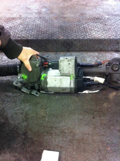

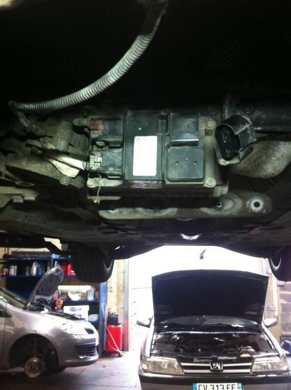

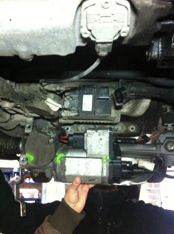

Bonjour, J'ai acheté une crémaillère electrique pour ma audi A3 8P, normalement compatible, pour remplacer celle qui est defectueuse actuellement. Cependant, juste avant le montage, mon mécanicien m'a dit que la crémaillère n'était pas bonne car pas la même que celle installée. Apparemment, tout est bon sauf le moteur de la crémaillère qui est inversé au niveau des cablages apparemment. Comme vous pouvez le voir, la photo 1 est la crémaillère défectueuse installée, la 2ème photo est celle que j'ai acheté. Sur la 3ème photo on peut voir la différence. En fait le seul soucis est le gros cable débranchée sur la droite que l'on peut voir sur la 1ère et 3ème photo. Ce cable doit venir sur la gauche de la nouvelle crémaillère mais il est impossible de le brancher car trop court.. Le soucis c'est que je ne trouve pas de crémaillère comme celle qui est installée actuellement, la référence est : 1K1 909 143L mais je n'en trouve nul part.. Y a-t-il vraiment aucune solution de compatibilité ? Merci d'avance.
