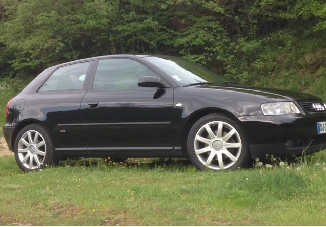

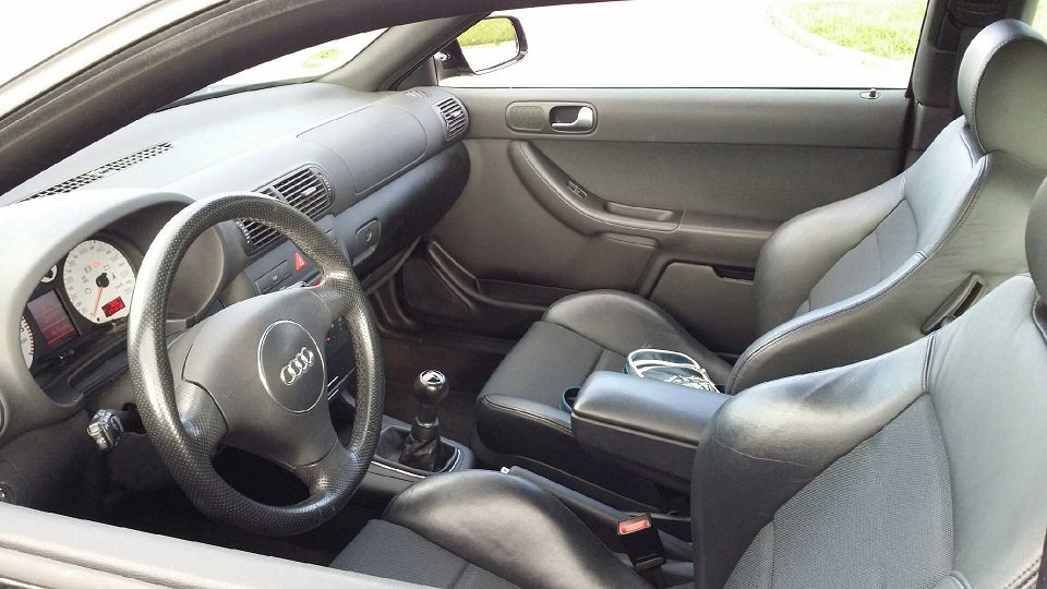

Bonjour à toutes et à tous, Je suis l'heureux propriétaire d'une Audi A3 Sline 1.9 TDI 130 de 2003 Véhicule que mon cousin à importé d'Allemagne J'habite vers Saint-Etienne Comme options: -Sièges semi-cuir -Sièges chauffants -Volant perforé -Compteur fond blanc -Plafonnier noir -Lumière de courtoisie -Régulateur de vitesse -Capteur de recul -Caisson de basse d'origine dans le coffre -Suspension sport -Jantes Sline 225/45/17 + roue de secours jantes Sline Voici des photos:

Je suis de Saint-Chamond Ce ne sont pas des répliques, elles sont d'origine, même la roue de secours est monté avec cette jantes. De série sur les Sline 8l, jusqu'à présent toutes celles que j'ai vu en Sline ont ca.

Bonjour à toutes et à tous, Je suis l'heureux propriétaire d'une Audi A3 Sline 1.9 TDI 130 de 2003 Véhicule que mon cousin à importé d'Allemagne J'habite vers Saint-Etienne Comme options: -Sièges semi-cuir -Sièges chauffants -Volant perforé -Compteur fond blanc -Régulateur de vitesse -Plafonnier noir -Capteur de recul -Caisson de basse d'origine dans le coffre -Suspension sport -Jantes Sline 225/45/17 + roue de secours jantes Sline Voici des photos de ma bête:
