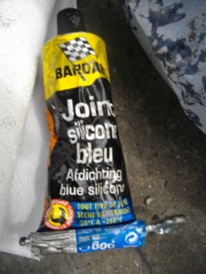

  2. merci pour le lien du nouveau bouchons de vidange et le taraud mais honnetement le carter conplet est a peine 15 plus chere sur oscaro que le bonchon et le taraud donc je pense que a la prochaine vidange je changerai le carter complet ce qui me permetra de remettre de un bon joint de carter de qualite pour repartir a neuf ( ou presque :icon6: ) bonne journee @+
  3. salut wauzzz pour la pate a joint bleu je suis d'accord avec toi mais c'st provisoir car a ma prochaine vidange je serai obliger de changer mon carter , le filetage du bouchon de vidange de mon carter commence un peu a etre fatiguer (carter alu :mur: ) il a reussi a prendre cette fois mais j'ai un gros doute pour la prochaine vidange donc par precaution je le changerai completement et la je mettrais de la bonne pate a joint :icon_wink: merci pour le lien de la pate a joint @+

  6. suite du tuto voila le carter d'hule tout propre :icon_biggrin: pour le nouveau joint j'ai utiliser la pate a joint bardal voila ensuite on peut remonter le carter en faisant attention a ne pas mettre de la patte a joint sur la crepine pour ne pas la boucher J'ai oublier de preciser que c'est fait sur une audi a3 1.9 tdi 90 cv de 1998
