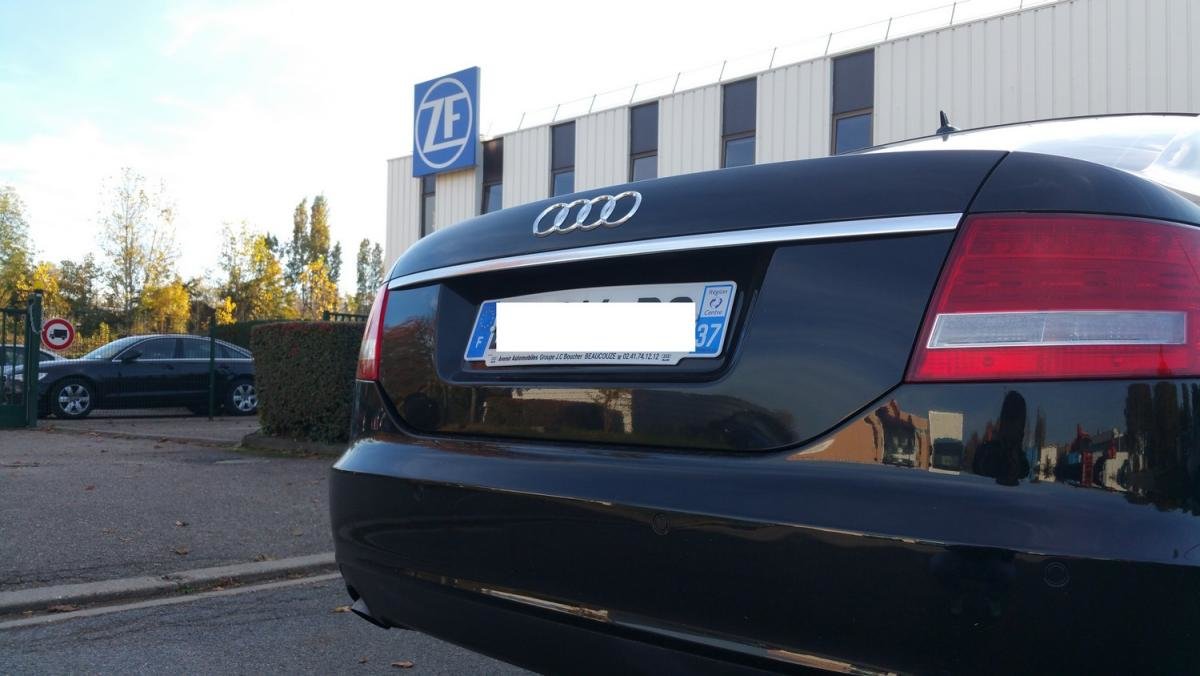

  4. Petite photo devant chez ZF quand j'ai récuperé ma voiture vendredi
  5. Le hic c'est que je ne dispose pas de vagcom je suis dans l'optique d'en acheter un justement.Mais j'ai peut être un ami qui va pouvoir me depanner. Merci de l'information en tous cas je vais essayer quelque conseil ce week-end je pense. Je récupère ma voiture aujourd'hui chez ZF
