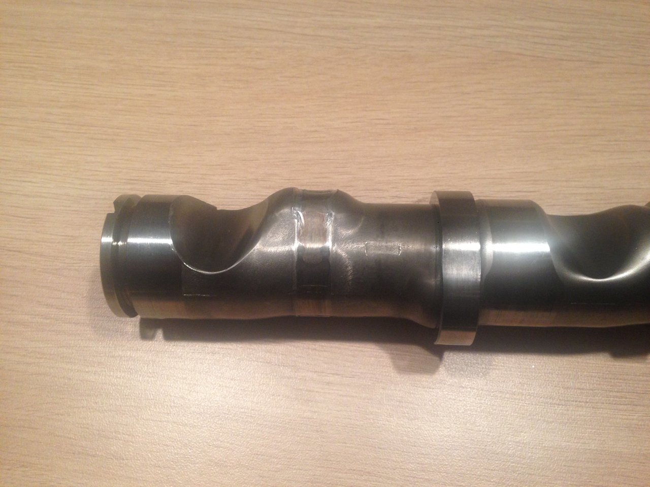

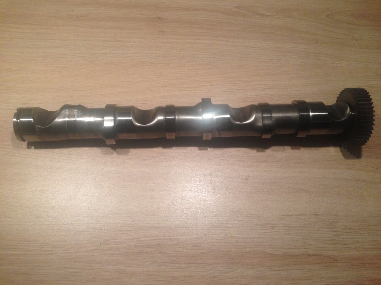

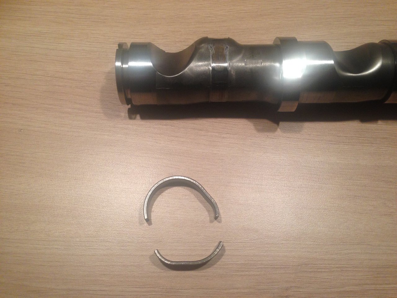

Salut les gars; Voici les photos de l'arbre à cames hs. j'ai testé mes basculeurs et ils bougent pas mal, je pense que si je devais faire la réparation je suis parti pour tous les changés . Mes recherches sont vaines pour le moment mais je ne désespère pas. -

Bonjour, bonsoir à tous; J'ai besoin de votre aide et de vos connaissances. Je possède une Audi A4 B6 de 2004 avec comme motorisation un V6 2,5l TDI > Moteur BCZ. Le week-end dernier en allant au travail, après quelques mètres, un gros boum et ma voiture s'est mis à claquer et plus de puissance. J'arrive à faire demi jusque chez moi, pas le temps de regarder le problème, je prends ma deuxième voiture et file au travail. Le lundi, je commence à chercher d'où viens le problème et m'aperçoit qu'après avoir démonté le cache-culbuteur de droite, l'ampleur des dégâts. Je retrouve 3 poussoirs cassés à ras et 3 culbuteurs qui se baladent dans ma culasse mais je ne pensais pas trouvé une bague de mon arbre à cames d'échappement dedans. Après cette découverte je me mets en tête de remplacer les éléments cassés mais je vois que le prix de chaque pièce fait monter la note très rapidement. On me conseille donc de remplacer complètement le moteur > pour info ma voiture à 325000 km. Je fais des recherches et trouve un moteur sur leboncoin mais il est du type BFC et moi BCZ. Y a-t-il une différence entre ces deux moteurs et peut-il y avoir un problème de compatibilité entre le BFC et BCZ? Merci de vos réponses. -
