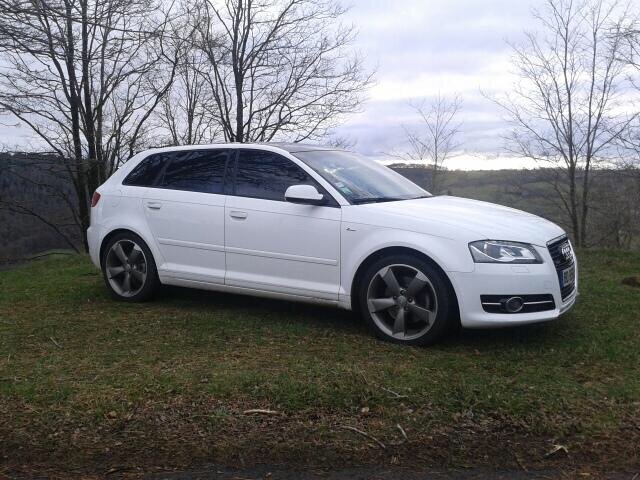

  • Marque et modèle
    A3 quattro s-line
  • Motorisation
    2l 140

  13. bonjour a tous je suis l'heureux ou??? malheureux propriétaire d'une audi a3 2l 140cv quattro s-line pour la deuxième fois ma premiere fut une a3 1.9l 130cv de 2003(une pure merveille) pour ma deuxième ça se corse déjà avec peut de km, mais c'est pour cela que je m'inscrit sur se forum pour pouvoir converser avec des passionner comme moi de ces auto et les souci qui vont avec.je vous remercie et suis ravi de faire votre connaissance
  14. Bonjour a tous Déjà merci de m'accepter parmis vous, car j'aurais sûrement besoin de quelques petits astuces pour ma petite deŕniere qui est une A3 sportback quattro s-line tdi 140 de novembre 2010 totalisant 78 000km ! Ayant déjà eu une a3 1.9 tdi 130 auparavant je suis un fidèle de la marque au anneaux .... Je me renseigne actuellement pour rajouter quelque option sur la charette ( gps, bleuto , caméra de recule , volant méplat et surtout faire la reprog qui va bien avec suivant " vos conseil (dephapage et désactive l EGR) " à savoir se que vous me conseillé !? Merci et à bientôt
