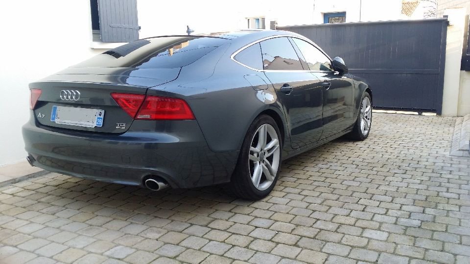

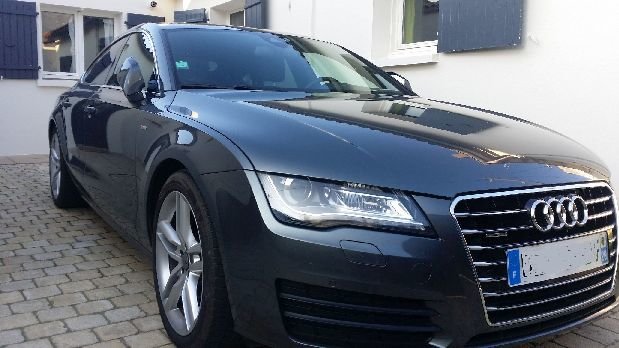

  5. Bonjour à tous. J'ai 37ans jhabite sur La Rochelle et je viens d'acquérir une audi A7 sline quatro d'année 2011 le modèle avec seulement 204 cv qqs options : vision tete haute, toit ouvrant , MMI toutch... Je suis prof de maths et joueur de poker (niveau : amateur (ou arnaqueur) bien éclairé... (http://blogs.poker-academie.com/deonisos13/)) suis egalement motard roule sur CBF 1000 honda J'ai le trajet fort difficile à faire : La Rochelle - Ile de ré pour aller bosser (collège situé à St martin de Ré) J'ai du économiser et "grinder" quelques années pour mettre assez de coté pour acheter cette belle A7 d'occasion. Je me suis inscrit sur ce forum car j'ai qqs petits problèmes sur cette A7. AA+
