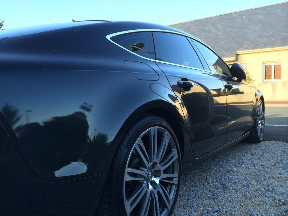

Bonjour à tous, Je débarque avec ma titine et vous remercie de nous recevoir dans vos salons ! Après 2 A3 ambiente, une golf carrat et une passat sw me voilà en compagnie de cette magnifique auto achetée d'occasion en concession A très bientôt
