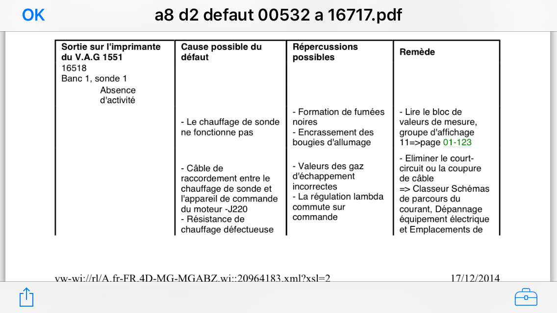

bonsoir à tous, alors après une unième passage à la valise il se trouve que les défauts: 16518 - Banc 1-sonde 1 Absence d¥activitÈ P0134 - 35-00 - et 16538 - Banc 2-sonde 1 Absence d¥activitÈ P0154 - 35-10 - - Intermittent Tests passÈs: N/D sont de retour. alors j'ai mené mon enquête avec les documents que Burny m'a si gentiment envoyé. ils se trouves que ce sont les sondes lambda. je viens de commander une sonde de température de liquide de refroidissement. si après échanges ça ne fonctionne toujours pas je changerai la sonde lambda. suite au prochain épisode .
Salut Burny Merci encore pour ton lien, je leur ai exposé mes symptômes et mis en copie le résultat du diagnostic VAG Voilà je le mets la aussi au cas où Jeudi,31,Mars,2016,16:31:34:30835 VCDS -- Logiciel d'Èmulation de VAG/VAS sous Windows® Version VCDS: FRM 12.12.1.0 Version donnÈes: 20131014 Kilometrage: 305100km Ordre rÈparation:: ---------------------------------------------------------------------------------------------------------------------------------------------------------------Type chassis: 4D - Audi A8 D2 (1994 > 2003) Scanner: 25 01 03 08 11 15 16 17 18 35 37 45 55 56 57 65 67 75 76 77 02 Kilometrage: 305100km------------------------------------------------------------------------------Adresse 25: Anti-dÈmarrage Labels: 4A0-953-234.lbl No. piËce: 4A0 953 234 F PiËce: IMMO AUZ9Z0T1653221 D77 Codage: 00000 No. Atelier: WSC 00000 VCID: 2541077DBF997536C7F-5072 Aucun code dÈfaut trouvÈ.------------------------------------------------------------------------------Adresse 01: Moteur Labels: Echec redir! No. piËce: 4D0 907 557 A PiËce: 3,7L V8/4V MOTR AT D04 Codage: 04253 No. Atelier: WSC 02314 VCID: 2A5BF441D6875A4EEAD-4A3A 2 Codes dÈfaut trouvÈs: 16518 - Banc 1-sonde 1 Absence d¥activitÈ P0134 - 35-00 - 16538 - Banc 2-sonde 1 Absence d¥activitÈ P0154 - 35-10 - - Intermittent Tests passÈs: N/D------------------------------------------------------------------------------Adresse 03: Freins ABS Labels: FRM\4D0-907-379.lbl No. piËce: 4D0 907 379 L PiËce: ABS/EDS BOSCH 5 7680 No. Atelier: BB 37680 VCID: 377DDD351535F7A6653-5000 Aucun code dÈfaut trouvÈ.------------------------------------------------------------------------------Adresse 08: Climatronic Labels: Echec redir! No. piËce: 4D0 820 043 C PiËce: D2-KLIMAVOLLAUTOMAT_D03 Codage: 00180 No. Atelier: WSC 02314 VCID: 1C3722998CD3B4FE681-254E Aucun code dÈfaut trouvÈ.------------------------------------------------------------------------------Adresse 15: Airbags Labels: FRM\8A0-959-655.lbl No. piËce: 8A0 959 655 K PiËce: Airbag V AUDI D00 Codage: 01022 No. Atelier: WSC 02314 VCID: 3B75C105291DD3C681B-5000 2 Codes dÈfaut trouvÈs: 00654 - DÈtonateur de rÈtracteur de ceinture (cÙtÈ conducteur) (N153) 32-10 - Valeur de rÈsistance trop ÈlevÈe - Intermittent 00532 - Tension d¥alimentation 07-10 - Signal trop bas - Intermittent------------------------------------------------------------------------------Adresse 17: Instruments Labels: 4D0-919-033-MYW.lbl No. piËce: 4D0 919 033 F PiËce: D2-KOMBIINSTRUMENT__D18 Codage: 00083 No. Atelier: WSC 00501 VCID: 275D0D75C5956726F53-5072 1 Code dÈfaut trouvÈ: 00771 - Transmetteur d¥indicateur de niveau de carburant -G 30-10 - Rupture/court-circuit au pÙle + - Intermittent------------------------------------------------------------------------------Adresse 02: Boite auto Labels: 01V-927-156.lbl No. piËce: 4D0 927 156 L PiËce: AG5 01V 3.7lV8 RDW D59 Codage: 00010 No. Atelier: WSC 00000 VCID: 326BEC21FE57128E52D-4A3A 2 Codes dÈfaut trouvÈs: 01166 - Signal de couple moteur 27-10 - Signal implausible - Intermittent 00526 - Contacteur de feux stop -F 27-00 - Signal implausible Fin ---------------------------------------------------------------------

Bonjour Sopher et Bernardl C'est Burny qui m'envoie vers vous pour le même symptôme sur mon A8 V8 3'7 Quattro. Alors je voulais juste savoir où se trouve cette sonde de température du liquide de refroidissement afin que je puisse la changer svp. Je vois mes en copie l'historique de mon diagnostic Type chassis: 4D - Audi A8 D2 (1994 > 2003) Scanner: 25 01 03 08 11 15 16 17 18 35 37 45 55 56 57 65 67 75 76 77 02 Kilometrage: 305100km------------------------------------------------------------------------------Adresse 25: Anti-dÈmarrage Labels: 4A0-953-234.lbl No. piËce: 4A0 953 234 F PiËce: IMMO AUZ9Z0T1653221 D77 Codage: 00000 No. Atelier: WSC 00000 VCID: 2541077DBF997536C7F-5072 Aucun code dÈfaut trouvÈ.------------------------------------------------------------------------------Adresse 01: Moteur Labels: Echec redir! No. piËce: 4D0 907 557 A PiËce: 3,7L V8/4V MOTR AT D04 Codage: 04253 No. Atelier: WSC 02314 VCID: 2A5BF441D6875A4EEAD-4A3A 2 Codes dÈfaut trouvÈs: 16518 - Banc 1-sonde 1 Absence d¥activitÈ P0134 - 35-00 - 16538 - Banc 2-sonde 1 Absence d¥activitÈ P0154 - 35-10 - - Intermittent Tests passÈs: N/D------------------------------------------------------------------------------Adresse 03: Freins ABS Labels: FRM\4D0-907-379.lbl No. piËce: 4D0 907 379 L PiËce: ABS/EDS BOSCH 5 7680 No. Atelier: BB 37680 VCID: 377DDD351535F7A6653-5000 Aucun code dÈfaut trouvÈ.------------------------------------------------------------------------------Adresse 08: Climatronic Labels: Echec redir! No. piËce: 4D0 820 043 C PiËce: D2-KLIMAVOLLAUTOMAT_D03 Codage: 00180 No. Atelier: WSC 02314 VCID: 1C3722998CD3B4FE681-254E Aucun code dÈfaut trouvÈ.------------------------------------------------------------------------------Adresse 15: Airbags Labels: FRM\8A0-959-655.lbl No. piËce: 8A0 959 655 K PiËce: Airbag V AUDI D00 Codage: 01022 No. Atelier: WSC 02314 VCID: 3B75C105291DD3C681B-5000 2 Codes dÈfaut trouvÈs: 00654 - DÈtonateur de rÈtracteur de ceinture (cÙtÈ conducteur) (N153) 32-10 - Valeur de rÈsistance trop ÈlevÈe - Intermittent 00532 - Tension d¥alimentation 07-10 - Signal trop bas - Intermittent------------------------------------------------------------------------------Adresse 17: Instruments Labels: 4D0-919-033-MYW.lbl No. piËce: 4D0 919 033 F PiËce: D2-KOMBIINSTRUMENT__D18 Codage: 00083 No. Atelier: WSC 00501 VCID: 275D0D75C5956726F53-5072 1 Code dÈfaut trouvÈ: 00771 - Transmetteur d¥indicateur de niveau de carburant -G 30-10 - Rupture/court-circuit au pÙle + - Intermittent------------------------------------------------------------------------------Adresse 02: Boite auto Labels: 01V-927-156.lbl No. piËce: 4D0 927 156 L PiËce: AG5 01V 3.7lV8 RDW D59 Codage: 00010 No. Atelier: WSC 00000 VCID: 326BEC21FE57128E52D-4A3A 2 Codes dÈfaut trouvÈs: 01166 - Signal de couple moteur 27-10 - Signal implausible - Intermittent 00526 - Contacteur de feux stop -F 27-00 - Signal implausible Jeudi,31,Mars,2016,16:31:34:30835 VCDS -- Logiciel d'Èmulation de VAG/VAS sous Windows® Version VCDS: FRM 12.12.1.0 Version donnÈes: 20131014 Kilometrage: 305100km Ordre rÈparation:: -
Ok ça marche et où se trouve ce capteur que je puisse le commander directement stp?
