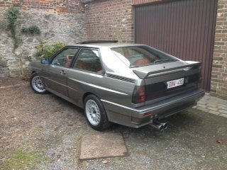

bonjour voila je vous presente mon quattro ur 2.1 10v de 85 la carrosserie a ete entièrement repeinte avec traitement anti-rouille elle est equipee de jantes d origine ronal a deport et de pneu toyo les suspensions sont neuves ainsi que les disques de frein l interieur est en cuir rouge mais j ai eu celui d origine en gris a l achat de la voiture qui est partit en sellerie pour qqe coutures dechirees, il sera ensuite installe dans son habitacle d origine :ripeer: pour le moteur entierment d origine et va tres bien mise a part ce soucis de rattee de temps en temps juste un silencieux inox vient egaille le bruit deja magnifique du 5 pattes :icon_lol: :icon_lol: :icon_lol: j ai mis qqe photos mais je sais pas si elles ont ete telechargees -
