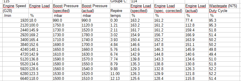

Merci de ta réponse , j'ai une bonne monté en pression 0,9b mais je trouve que ça chute un peu trop vite 0,6 0,5b alors je me pause la question de la n75 ou d'une petite fuite .. Oui moteur stock pour l'instant j'attends ça fait que 2semaines que je l'ai bientôt decata et reprog :) -

voila mon résultat les mecs en interrogent le debimetre la n75 et la pression :) upup :) -
pas sous la mains .... jai pas encore fait de petit shooting :) bientot si les beaux jours reviennent ..
Bonjour à tous . J'aimerais avoir votre avis concernant les logs que j'ai fais sur ma s4 b5 je n'arrive pas à déchiffrer ma pression mbar , je précise je n'ai aucun default au vag com Merci de votre aide
