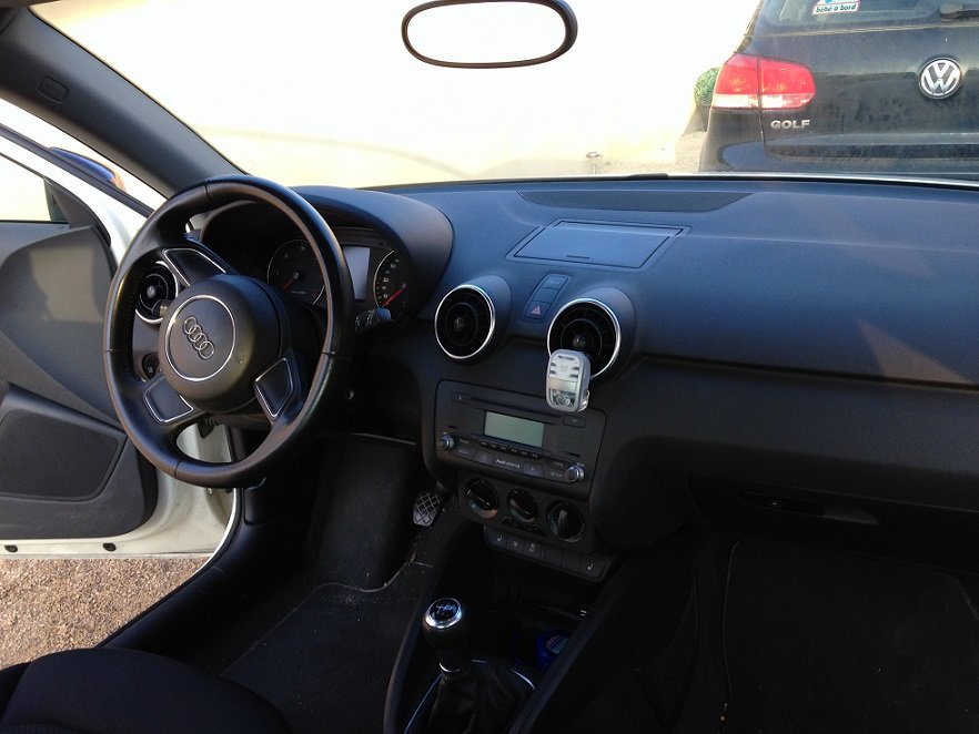

merci a tous pour la presentation c'est une a1 acheter en allemagne 1.6l tdi 105cv chassis sport jante 17 feux automatique accoudoir cental et sieges chauffants et pot central ABT bas de caisse ABt
