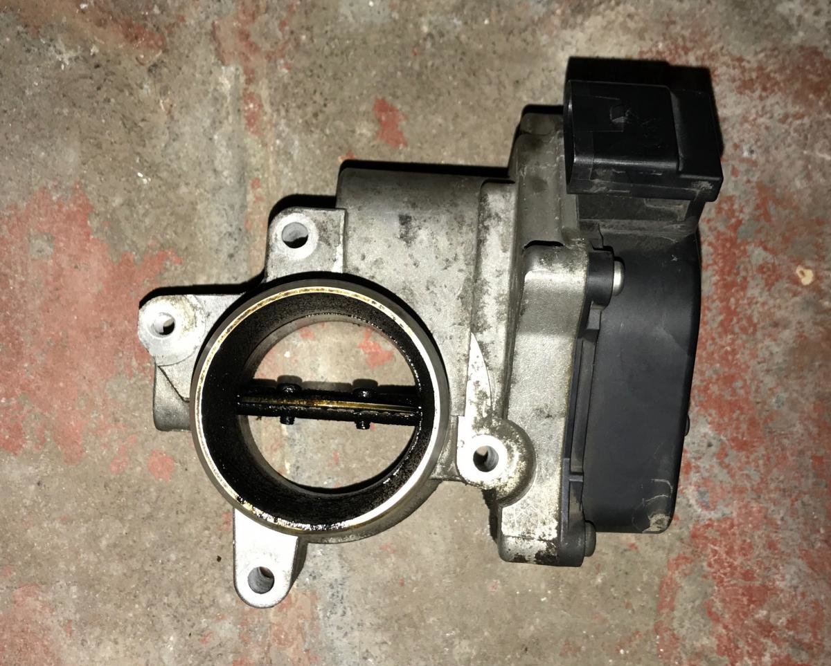

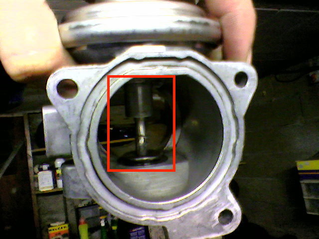

Bonjour à tous, J'ai démonté ce jour mon EGR car j'ai les problèmes suivant : - Perte de puissance générale - Mode safe quand je dépasse les 2500trs + voyant moteur - coupure contact et redémarrage = reprend normalement jusqu'au prochain dépassement de 2500trs - Voyant moteur allumé en permanence (peut-être depuis le dernier débranchement de la sonde de l'EGR) VAGCOM : P0299 - Régulation de la pression de suralim:Limite de régulation non atteinte Véhicule : Audi A3 1.6 TDI 2010 Voici l'état de mon EGR : Retrouvée ouverte et relativement propre. Par contre, bizarrement, je n'ai pas trouvé la deuxième partie de l'EGR, celle avec la sorte de piston. Seulement : Et voici à l'intérieur, pas de piston : Est-ce que je devrais pas trouver quelque part quelque chose ressemblant à ceci ? (image prise d'internet) Parce que si vous regardez mon image ci-dessus, pas très nette désolé, ce n'est pas du tout ça. J'ai vraiment besoin d'un avis sur ce problème, je suis pas du tout mécano, pour moi ma vanne EGR est nickelle, je n'ai pas accès à l'autre partie (car je ne la trouve pas) qui semble t'il, peut être encrassée elle aussi et poser ce genre de problèmes. Merci pour votre avis ! :) Kevin.
