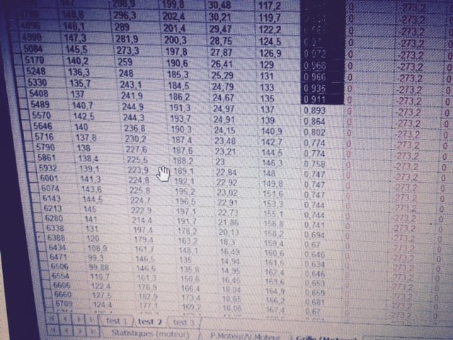

je suis pas trop pauvre apres 6000trs/min ?? J'avais fait un passage au banc en novembre mais bon la voiture etait reprog et il y avait deja ce probleme de manque de puissance et de conso, la on voit sur la photo que la richesse est faible apres 5500tr/min... et la le log fait de la voiture avec reprog...pas fameux ce log! 185gr/s Mercredi 01 Janvier 2014 00:55:35:36870 Version VCDS: FRM 11.11.1 Version données: 20120106 8N0 906 018 BH 1.8L R4/5VT G 0001 Group A: '002 Group B: '031 Group C: '115 Engine Speed Engine Load Injection Timing Mass Air Flow Lambda Control Lambda Control Bits Bits Engine Speed Engine Load Boost Pressure Boost Pressure Repčre (G28) Sensor (G70) Repčre Bank 1 (actual) Bank 1 (specified) Repčre (G28) (specified) (actual) Marker temps /min % ms g/s temps temps /min % mbar mbar 0.56 1320 13.5 1.70 3.50 0.86 0.914 0.945 0.26 1360 13.5 990.0 990.0 1.47 1360 47.4 7.48 23.61 1.77 0.899 0.953 1.17 1240 14.3 990.0 990.0 2.37 1680 78.2 8.16 27.14 2.67 0.961 0.953 2.07 1520 72.9 1580.0 1020.0 3.28 2240 99.2 10.20 46.36 3.58 0.945 0.953 2.98 2040 90.2 2250.0 1160.0 4.18 3000 141.4 14.28 91.28 4.48 0.922 0.953 3.88 2720 124.8 2530.0 1520.0 5.09 4080 191.7 19.72 150.19 5.40 0.953 0.953 4.79 3680 191.7 2550.0 2440.0 6.00 5200 174.4 17.34 171.67 6.30 0.938 0.953 5.70 4840 180.5 2550.0 2300.0 6.91 6080 157.9 15.64 184.83 7.21 0.899 0.953 6.61 5800 163.9 2550.0 2130.0 7.81 6800 150.4 13.60 142.78 8.11 0.883 0.969 7.51 6600 156.4 2270.0 2020.0 8.71 4880 133.1 12.92 150.50 9.02 0.992 0.953 8.42 5360 54.1 2550.0 1050.0 9.62 5360 172.9 17.00 176.67 9.93 0.953 0.953 9.31 5200 174.4 2550.0 2270.0 10.53 5760 166.2 16.32 181.86 10.83 0.938 0.953 10.23 5640 167.7 2550.0 2200.0 11.43 6120 155.6 16.66 185.14 11.74 0.821 0.836 11.13 6000 158.6 2390.0 2060.0 12.34 6480 151.1 19.04 184.25 12.64 0.750 0.711 12.04 6360 151.1 2130.0 2080.0 13.24 6760 147.4 18.70 185.00 13.55 0.750 0.727 12.94 6680 149.6 2020.0 1980.0 14.15 7000 131.6 15.30 176.17 14.45 0.992 0.836 13.85 6920 132.3 1960.0 2170.0 15.05 5240 127.1 13.26 152.39 15.36 0.953 0.914 14.75 5840 16.5 2270.0 1230.0 15.96 5360 166.2 15.30 101.14 16.26 0.750 0.969 15.66 5400 173.7 2490.0 2210.0 16.87 5160 12.8 1.36 8.31 17.16 1.991 1.047 16.55 5280 12.0 990.0 1270.0 17.77 4720 12.8 0.00 11.22 18.06 1.991 1.047 17.46 4880 12.0 990.0 1050.0 18.67 4360 12.0 0.00 10.78 18.97 1.991 1.047 18.36 4480 12.0 990.0 1040.0 19.57 4120 12.0 0.00 10.22 19.87 1.991 1.047 19.27 4200 12.0 990.0 1040.0 20.48 4000 12.0 0.00 9.56 20.78 1.991 1.047 20.17 4040 12.0 990.0 1030.0 21.38 3880 12.0 0.00 9.56 21.69 1.991 1.047 21.08 3920 12.0 990.0 1030.0 -
