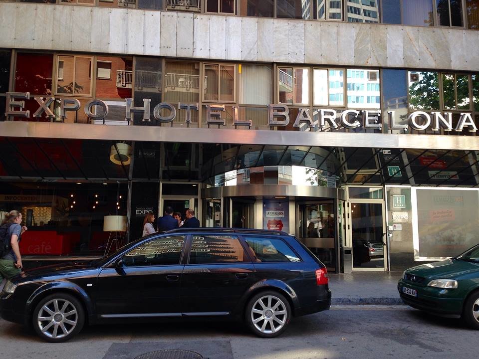

Goutcho a posté un sujet dans S6 C5 V8 / RS6 C5 V8 / RS6 Plus C5 V8 - (1999 à 2004)
Bonjour a tous, Je suis Simon 26 ans sur Toulouse et heureux propriétaire d'une S6 de 2001 depuis un mois. Cela fait un bout de temps que j'en voulais une, je la cherchait depuis quelques mois et je l'ai finalement trouvé en Catalogne. Un peu plus d'infos sur la belle, tout juste 200000Km. Une jolie config intérieur et extérieur (a mon gout en tous cas) Les photos parleront d'elles même juste une de moi (les autres sont celles de l'annonce du vendeur) J'en posterais d'autres dès que possible, la elle n'est pas présentable je rentre de vacances avec . A bientôt. Simon
