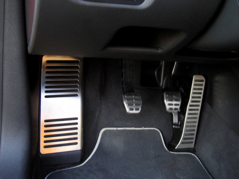

Merci. Je viens de finir de poser le repose pied, un peu galère a modifier. En faite je l'ai riveté directement sur la voiture plutôt que de déplacer la patte pour la recoller plus haut, comme ça il ne risque pas de bouger et ça le plaque comme il faut au sol. Je suis content du résultat. -
