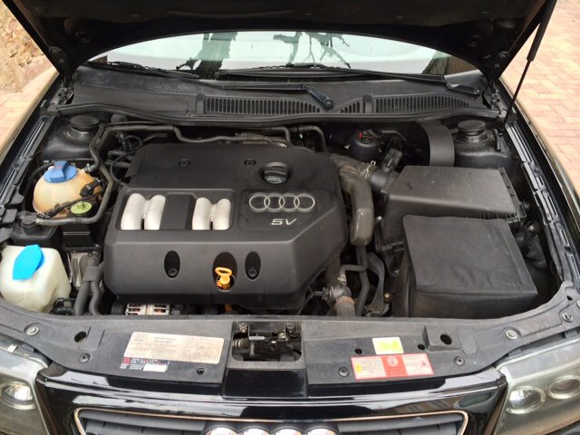

Ensuite niveau moteur, j'ai un petit souci d'a coup au ralenti, c'est très léger, le ralenti ne bouge pas sur le compte Tours, mais c'est perceptible surtout a l'arrêt moteur chaud, j'ai déjà eu 2 petits trou a l'accélération depuis sur autoroute a chaque foi, durée 1/2 seconde peut être plus, mais j'était sur réserve a chaque foi donc je ne sais pas si ça a un lien ou non..
J'ai donc diagnostiqué un papillon (le mien est a câble au passage) encrassé, au lieu de démonter j'ai utilisé une bombe de nettoyage prévu pour, a pulvériser directement sur le papillon moteur allumé, régime a 2000/2500 tr/min, une petite amélioration niveau accélération et couple mais pas pour les a coups. (J'avais qu'une demi bombe et il est préconisé d'en utiliser 1 entière a 30 min d'intervalle) donc je vais peut être répéter l'opération correctement et voir ce que ça donne, car je sais qu'il y a pas mal de témoignage sur le démontage/nettoyage du papillon qui finisse un peut mal, comme un ralenti trop élevé même après une reinitialisation du papillon, ou pire un papillon qui ne fonctionne plus du tout.
En branchant le diag j'ai effacé les défauts (avant de traiter le papillon), il y avait un code Clim, un code moteur: capteur ou sonde (mais je ne me souviens plus de quoi il s'agit précisément) et un code air bag prétention de ceinture que je n'arrive pas a effacer. Je vais le repasser au diag mardi et je vous tiendrai au courant.
Par contre j'ai voulu effectuer une remise a zéro/calibrage du papillon via le diag (reglage de base) mais l'opération ne se fini pas, j'ai attendu 10 min alors que c'est sensé durée 10 secondes environs, j'ai donc annulé, je ne sais pas pourquoi il ne peut pas le faire, quelqu'un a une idée?
De tête le papillon a une mémoire tampon donc elle s'efface au fur et a mesure que l'on roule et les infos sont donc écrasé c'est ça? Il est utile de faire une initialisation dans ce cas la? Ça pourrai expliquer mon problème selon vous?
Ensuit je me suis tourné vers les bougies, en démontant j'ai trouvé la première bougie a gauche qui baignait dans l'huile (1 ou 2cm dans le puits ) je soupçonne un joint de cach culbuteur ou puits de bougie mais pas sur a 100%) j'ai nettoyé et je contrôlerai au fur et a mesure (en passant quelqu'un a une idée pour aller au fond du puits? Car c'est profond et difficile a nettoyer correctement).
D'origine dans le catalogue NGK il préconise des BKUR6ET-10 et dans la RTA des BKUR6ET (espace électrode 0.8 je crois) pourquoi une différence de 0.2mm entre les 2 références?
Il s'agit de bougie a déchargé semi superficielle ou superficielle, elles sont idéal par temps froid car se nettoie beaucoup mieux et le moteur démarre mieux a froid mais est ce réellement utile?
Ensuite quelqu'un sait ou se mesure la résistance au cosse? Elle est de 5 ohms mais je ne sais pas si il s'agit de la bougie et du faisceaux ici.
Je souhaiterai passer en iridium donc la correspondance est BKR6EIX (RTA) ET BKR6EIX-11 (catalogue NGK) je ne sais toujours pas la qu'elle prendre et si l'espace est si important que ça pour le bon fonctionnement moteur, je pense que oui donc je vais attendre des réponses.
Demain je vais voir du côté du débitmètre (tester en le débranchant voir la réaction moteur) mais pas sur que sa soit ça mon souci de ralenti. Puis voir ce papillon sans démonter juste extérieurement en retirant le manchon d'air juste avant.
