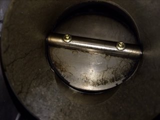

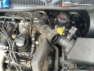

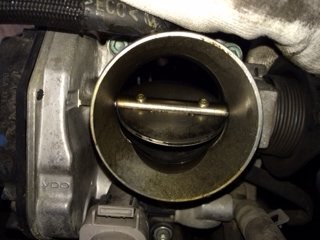

Photos du papillon, de l'accès et de l'état (sachant que j'ai utilisé il y a 1 semaine un traitement spray pour nettoyer) il ne me semble pas trop sale, je l'ai quand même un peut essuyé. -

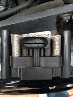

Une photo du puits de bougie qui était plein d'huile. Et 2 photos de la bobine une foi nettoyé. Photos prises dans le sens de teste des prises. 1 a gauche 2 gauche milieu, 3 droite milieu 4 droite (connexion cosses) Les connexions SAE ont des lettre ABCD -

Voilà la suite des testes: Sur la Bobine: Avec multimètre sur la connexion a 4 pins: (bobine a plat sur le sol, connexion SAE vers le haut et connexion cosses 4 pins face a soi) 1=tout a gauche, 2 gauche, 3 droite, 4 tout a droite. Entre 1 et 4: 386 ohm dans les 2 sens Entre 2 et 3: + sur le 2: 1524 ohm, - sur le 2: 1678 Entre 1 et 3: - sur le 1: 1294 ohm, + sur la 1: 1050 ohm Entre 2 et 4: 773 ohm dans les 2 sens Entre 1 et 2: 386 ohm dans les deux sens Entre 3 et 4: + sur le 3: 1679 ohm, - sur le 3: 1522 ohm. Pas de mesures sur les prise bougies SAE possible. (de connexion SAE bougie à connexions fiche 4 pins ni de connexion SAE a connexion SAE) Ensuite voilà les dimensions du Filtre habitacle 29.5 x 22.6, hauteur 2.8 avec plastique. Filtre sans cadre plastique 28 x 20,4 Hauteur 2.4. Chez moi il est un peut petit j'ai l'impression car en place il y a un peut de jour entre le cadre plastique et l'emplacement prévu. J'ai pris les mesures car sur internet il y a plusieurs tailles et je ne savais pas quoi prendre. J'espère que ça en aidera quelqu'uns. Pour finir les relevés de l'afficheur Clim en mode contrôle: Les mesures ont étés faite au ralenti. Moteur chaud. 1: 0 bizarre parce que récemment j'ai eu un 22.3 ou un truc comme ça. 2: 14.5 3: 14.3 4: 9.8 5: 11.7 6: 12 7: 25.5 8: 2 9: 87 10: 90 11: 81 12: 82 13: 13.7 14: 13.6 15: 23.3 16: 23.4 17: 2 18: 5.4 19: 5.4 20: 14.1 21: 0 22: 0 23: 1 24: 1 25: 0 26: 0 27: 7.2 28: 34.0 29: 75 30: 3 31: 2 32: 0 33: 0 34: 0 35: 0 36: 21.4 37: 39 38: 21.7 39: 38 40: 21.5 41: 44 42: 23.6 43: 27 44: 40 45 :28.5 46: 15 47: 0 48: 4 49: 82 50: 36 51: 90 52: 13 53: 01.0 54: 13.8 55: 1.2 56: 20 57: 20 58: 21 59: 15 60: 46 61: -53 62: 3 63: 3 64 0 65: 0 66: 17 67: 0 68: 8 69: 47 70: 52 71: 15 72: 3 73: 10.3 74: 11.9 75: 13.9 76: 25.4 L'écran d'affichage n'affiche pas toujours les points, mais le dernier chiffre en général est plus petit que les autre, j'en déduit qu'il s'agit de nombre après la virgule mais a confirmer. Sur certain le point apparaît mais pas tous. Donc pas sur a 100% que quand j'ai inscrit un point il y en a réellement un. A vérifier. Quelqu'un a des équivalence sur son auto? J'ai pris quelques vidéo que je vais poster sur YT je voue envoi les liens. Pour le débitmètre je l'ai débranché et re branché mais aucune différence entre les 2 niveau ralenti. Je crois que qu'il ne fallait pas le faire moteur tournant mais j'ai pas pensé sur le coup, j'ai une vidéo qui montre le résultat, quand je le re branche le ralenti chute et redevient stable. -

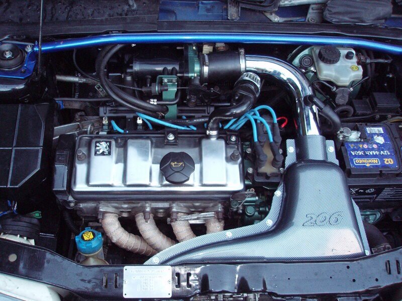

Voici le genre de kit que je cherche, en un peut plus large a la base et avec un corps un peut plus volumineux, je vais étudier ça et vous montrerai les plans. J'était tomber sur un pilote de Drift un jour a l'anneau du Rhin, qui en avait créé une sympa, elle avait une double coque qui permettait a l'air de s'accélérer encore plus qu'avec le simple effet venturi, on entendait bien l'air quand il mettait gaz, ça faisait un bruit de turbo limite, niveau perturbation je sais qu'il en faut le moins possible et surtout que pour un bon rendement moteur la boîte doit contenir constamment suffisamment d'air sous pression, c'est pour ça que sa double coque était intéressante, car pendant que l'air extérieur pénétrait a l'intérieur et comprimait l'air déjà présente, celle plus loin dans le le kit était "prisonnière" de la double coque et donc la pression pouvait encore être augmenté. -

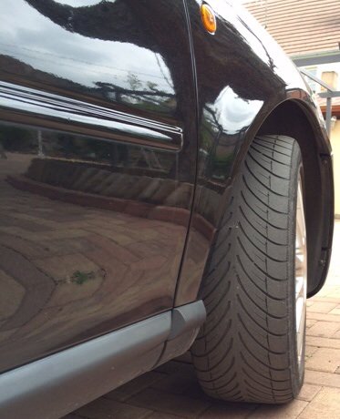

Et ici le pneu. Cette après-midi je vais faire un petit tuto sur démontage de l'accès au papillon car ça revien quand même très souvent et vous pourrez suivre l'évolution et l'état de celui ci. Sinon j'ai regardé et je n'ai pas trouvé de kit dynamique pour audi, je parle du vrai kit pas les cornets Green ou KN a côté du moteur chaud, je cherche une boîte a air carbonne (comme pour les 106 ou saxo a l'époque) elle sont plate mais bien large, la bouche se fixe sur l'avant, et elle a un bel effet Venturi. Il y a quelques années j'ai testé tous les types d'admissions en passant pas le simple cornet jusqu'au "turbo" électrique et le plus performant et fiable reste le dynamique sans aucun doute, j'ai même déjà réussi a perdre 6cv avec un cornet trop grand et une autre fois avec un cornet pas assez proche de la calandre. Je vais donc en crée un, j'ai un ami qui bosse dans les matériaux composite, a accès a toute sorte de machine de découpe, moulage, laser, je vais lui ramener un plan et choisir la matière du produit puis je vous le posterai une foi fini, (15jours, 3semaines je pense). Ensuite j'ai envoyé en mail a ADNauto pour savoir si leurs boîtier ECU étaient re-programmable, car je souhaiterai en avoir un que je puisse programmer a chaque modification du moteur, en cours on ma appris a l'époque qu'à chaque fois que l'on touchai a un organe moteur susceptible de jouer sur la puissance ou le comportement il était préférable de changer la cartographie, même si c'est minime, le gain est intéressant et surtout le moteur est alimenté correctement. Les sondes de rectification peuvent corrigé en effet mais elles ne seront jamais aussi précisé qu'une bonne cartographie. Par hasard, sur les A3 l'ECU peut être programmer? Je demande ça car sur ma KTM je peut le faire, j'ai acheter le câble ODB-II et télécharger une trentaine de carto différentes, selon la préparation demandé, après reste plus qu'à la peaufiner. Je n'ai pas trouver de logiciel libre accès pour Audi par contre.
