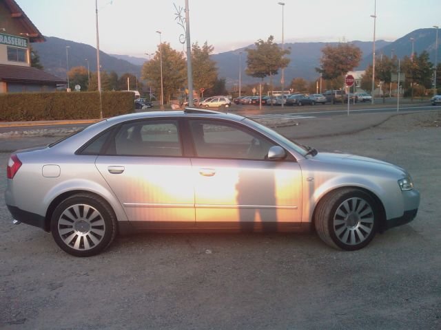

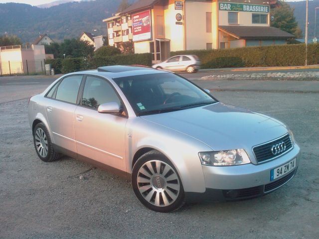

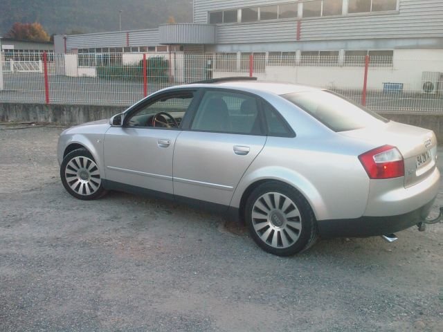

    Photos de nos A4
    Bonsoir, Nouveau sur le forum, je vous présente mon A4. C'est une V6 2.5 TDI 155cv multitronic avec 139000kms.
