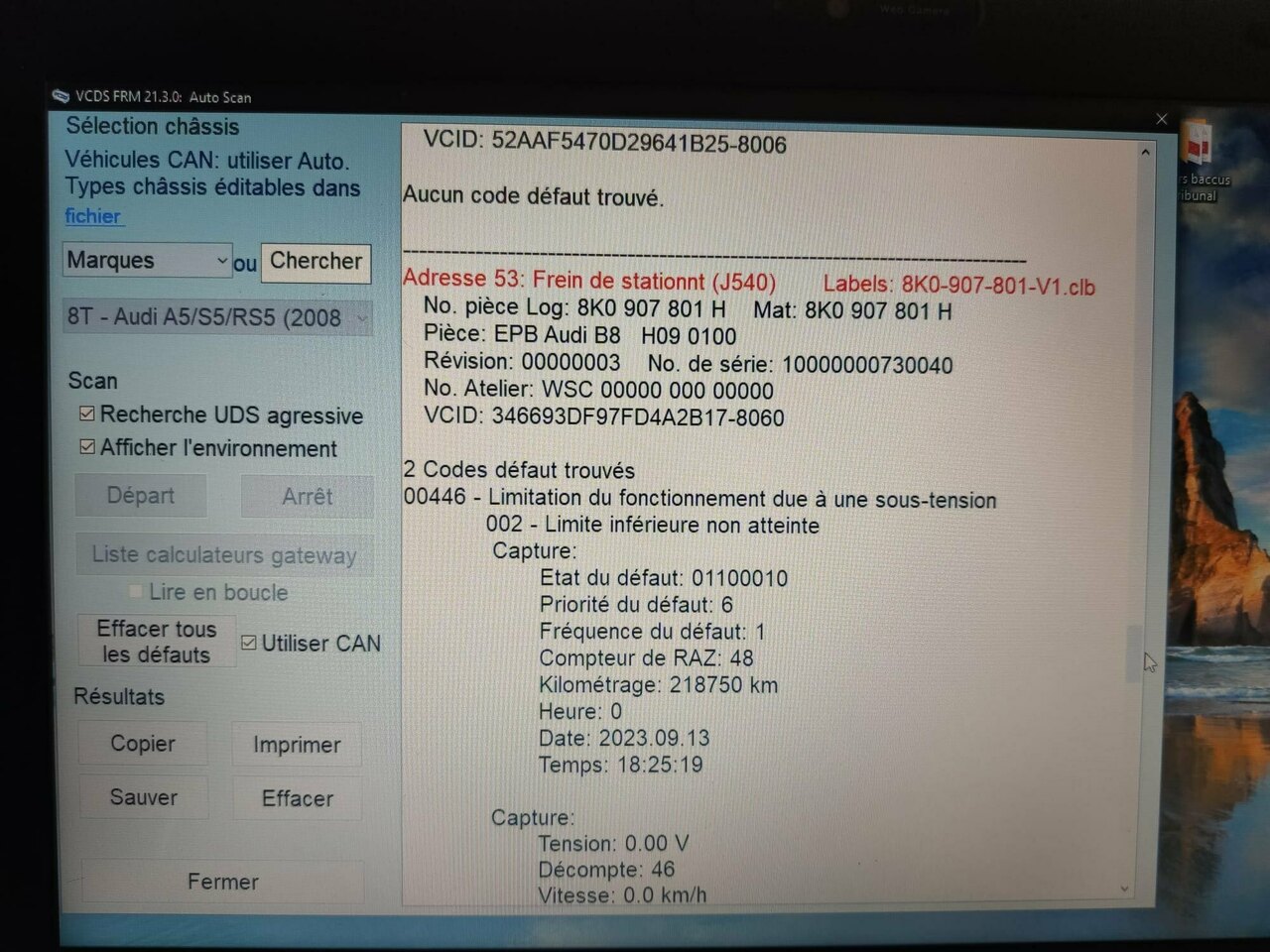

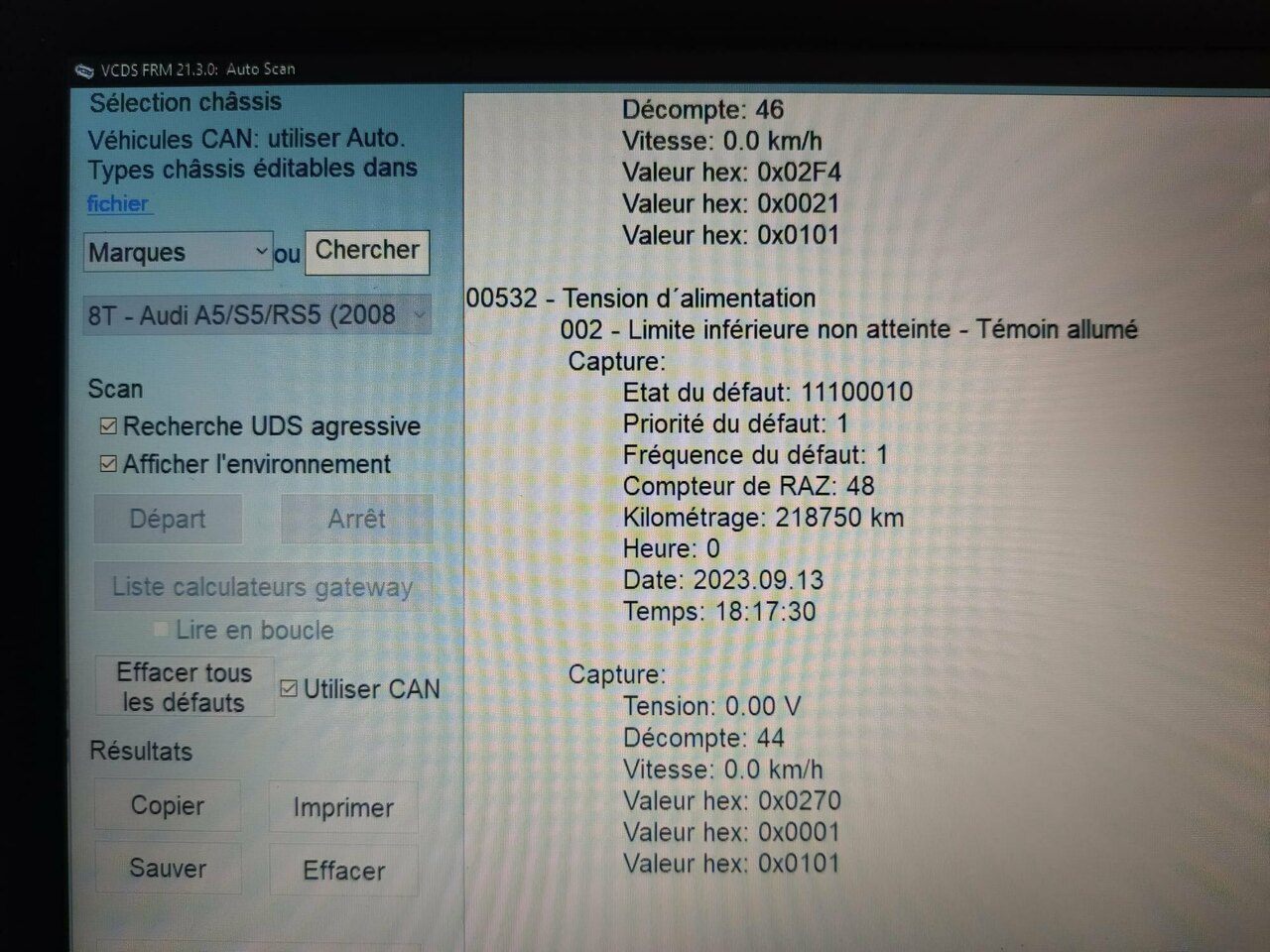

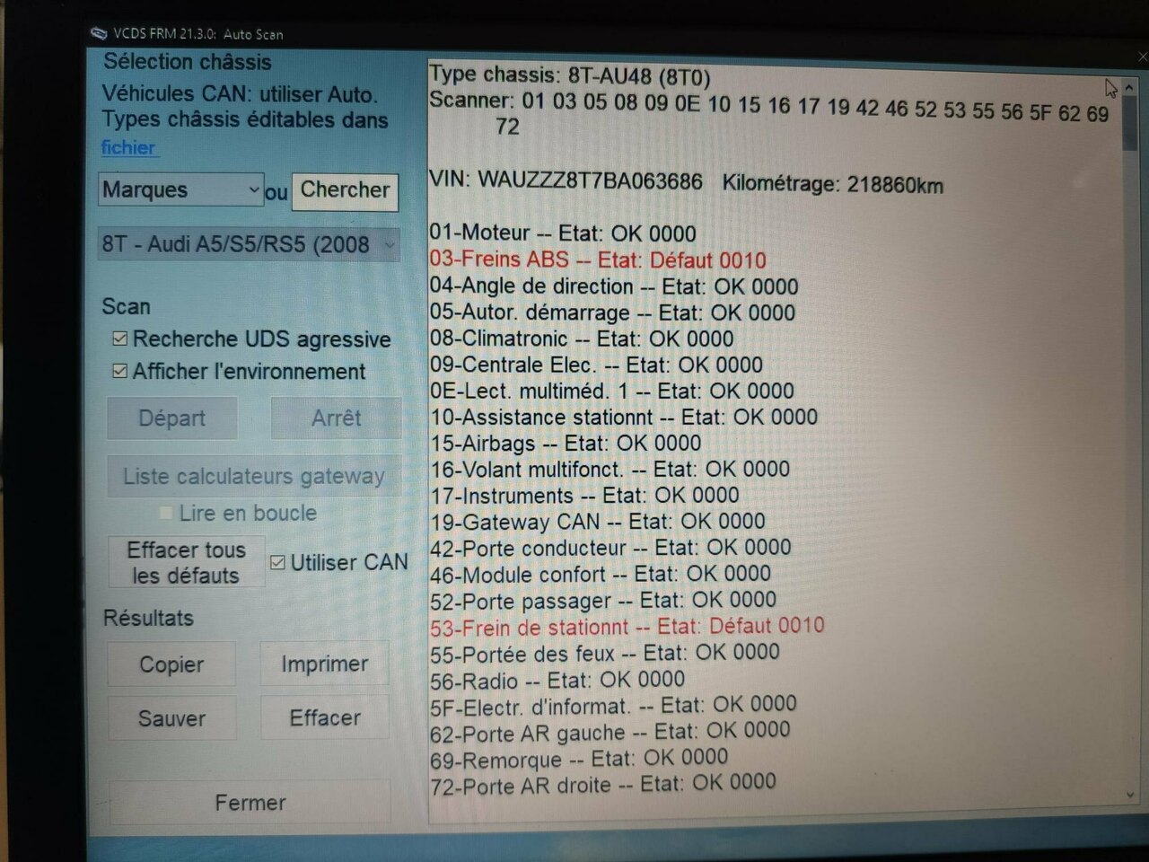

Problème résolu qui servira certainement à d'autres. Reset batterie et tout refonctionne
Oui c'était rentrer les pistons comme si je changeais les plaquettes en fait. Comme j'ai dit, je n'entendais rien bouger d'où l'arrêt de la procédure et c'est depuis le problème. L'étrier gauche a été remplacé peu de temps après mais aucun courant n'arrive à la connectique à l'inverse du côté droit qui est alimenté mais ne fonctionne pas non plus puisque défaut frein de stationnement. As-tu une idée de quels fusibles seraient à contrôler et où ils se trouvent ?
Non je n'avais rien entendu, c'est pour cela que j'avais stopper la manipulation et que j'ai maintenant ce problème.
Ça a déjà été fait sans succès malheureusement.
Bonjour à tous. Audi A5 2.0 quattro 2011 Suite à un échauffement bizarre de la jante arrière gauche, j'ai remarqué que le disque l'était aussi, donc les plaquettes restaient en contact avec le disque. J'ai compris que le moteur de la pince ne rentrait plus à fond. Ayant un VCDS 21.3.0, j'ai voulu vérifier si le moteur revenait en position initial. J'ai lancé une procédure de réinitialisation des moteurs. Cette dernière était assez longue et je n'entendais aucun bruit me signalant que les moteurs fonctionnaient. J'ai donc stoppé la manoeuvre. Depuis, j'ai un témoin tableau de bord qui me préviens par plusieurs bip que j'ai un problème frein de stationnement, le frein à main ne fonctionne plu, il reste allumé en permanence et me demande de me rendre au garage évidement. On m'a dit d'essayer de débrancher la batterie, de toucher le + avec le - débrancher. Est-ce une bonne idée? Ne faut-il pas ce méfier niveau code radio? Je n'y connais absolument rien. Quelqu'un pourrait-il m'aider pour solutionner le problème? Merci d'avance.

Oui et cela ne fonctionne pas cette manipulation.
