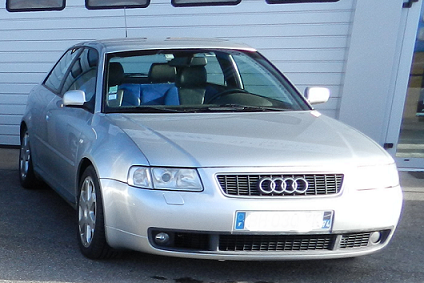

Bonjour à tous, Voici mon Audi S3 8L de 2000. Elle totalise 190 000 kms. Elle n'est pas neuve, et je la remets en état petit à petit... Je m'en sers tous les jours sur les routes du 74... Ce que je viens de faire : - 4 pneus hiver NOKIAN WR A3 - Amortisseurs AR + ressorts - Freins AR : étriers, disques, plaquettes, câbles de frein à main - Capteurs ABS AVG / AVD - Rotules de direction AVG / AVD - Géométrie Ce qui arrive dans les prochains jours : - Vidange 5W40 (huile MOTUL) - Filtre à huile type origine - Filtre à air Green - Filtre à essence type origine - Dump valve FORGE - Echappement cat-back INOXCAR - Kit distribution CONTITECH - Pompe à eau - Courroie accessoire CONTITECH J'aimerai bien la passer au VAG COM, j'ai l'impression qu'elle n'a pas tout à fait 210 CH...!
