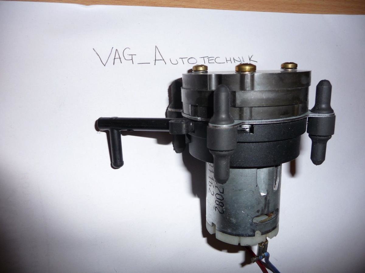

resoudre le probleme de fermeture centralisé
sad38 a répondu à un(e) sujet de sad38 dans S4 B5 / RS 4 B5 - (1997 à 2001)
je n arrive pas a posté le lien désolé tape la ref de ta pompe sur le net tu devrais tomber sur ce vendeur ,pour le montage il faut démonter la pompe qui ce trouve dans le coffre, débranché les 3 fiches + les 2 tuyaux a dépression d air ,enlever le couvercle blanc pour accéder au mécanisme. il y a 2 cosses a déconnecté sur fils rouge et bleu, le monteur est tenu par 4 tétines caoutchouc en tirant avec une pince je sort tout seul.... pour le remontage chemin inverse. bien penser a graissé les 2 connectiques des tuyaux a d expression d air et le tour est joué.. une central toute neuve pour environ 70euro -
sad38 a posté un sujet dans S4 B5 / RS 4 B5 - (1997 à 2001)
salut a tout j ai trouver un vendeur sur le site le plus connu d enchère qui fourni un kit moteur de centralisation, je les installer il y a environ 3 mois est RAS le montage est super simple...!!! plutôt que de racheté des pompes d occas pour récupe la petite pièces en crois qui casse... attention!! je ne fait pas de pub je transmet juste une astuce a tout ceux qui n ont plus de fermeture centralisée et j espère que ca dépannera beaucoup de monde -
