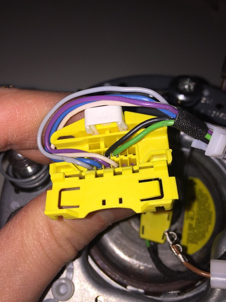

Par hasard sauriez vous me dire ou sont située les cosses du multifonctions sur la prise jaune d'origine de la B7 -

Voila après avoir reconnecter les cosses sur la prise jaune de la b7 au même endroit sur le nouveau volant, rien ne va, pas de commandes au volant, Klaxon et air bag reste allumer, Auriez vous une idée du problème ?? Merci. -

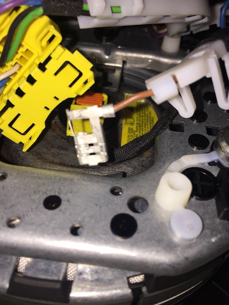

Merci pour ta réponse, je patauge un peu car clé premier post que je met et je comprend pas grand choses... .... J'ai suivi ton lien merci. Simple question on peut passer d'un double détonation a un simple ? Que vais je faire avec les deux câbles de l'air bag vu que pour l'autre il n'y en a qu'un... Merci à toi -

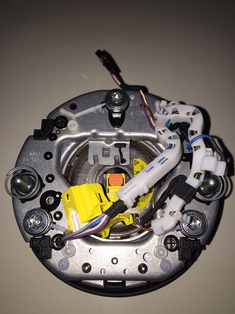

Bonjour à tous, j'aurais voulu si possible savoir quelques renseignements au sujet du changement de mon volant qui lui est monté sur une A4 b7 de 2008 et j'aimerais y mettre a la place le volant d'une A1 de 2012 Mais mon souci est que mon airbag origine est à double détonation et que celui de l'Audi A1 et un simple. Est il possible de trouver quelqu'un qui a déjà effectuer ce changement ou peut être trouver un schéma ou autres je suis preneur... Les commande au volant on l'air identique mis à part que question câblage il y a quand même quelques fils en plus ds celui dorigine de plus il sont tous de couleur noir... Voici quelques photos si cela peut vous aidez Si quelqu'un d'entre vous pouvait m'aider ca serait sympa. Merci d'avance...
