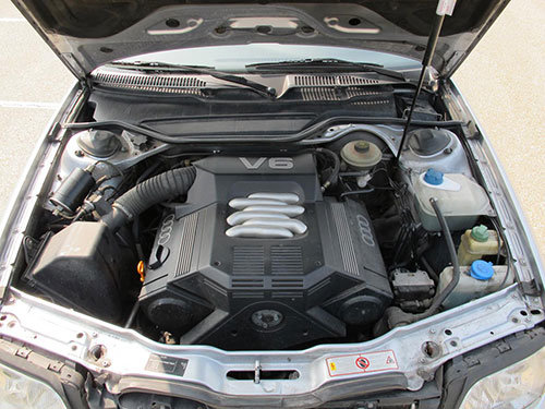

Bonsoir à tous, il y a une quinzaine environs je venais vous demander des renseignements sur cette monture. Et bien voilà elle est en ma possession,je viens donc vous la présenter. 305 000 KMS,beau bruit,sérénité,confort,déjà parcourue ses premiers milles kms dans nos mains,cuir,clim auto régulateur de vitesse,ne demande qu'à s'envoler si on lâche ses 14 cv : -

Burny,d'après les photos elle est nickel sellerie cuir et extérieur irréprochable,je n'ai pas encore vu le dessous par contre. Au dire du propriétaire c'est une A6 avant V6 essence 2.6 quattro 150 cv année modèle 1998 pack cuir et clim mais je n'ai pu encore vérifier la carte grise. Distribution,galets,tendeurs ,courroie trapp,disques freins ... fait à 250 000. Sort de révision,vidange,filtres et les 6 bougies. Pour 1500 euro. Voilà ce que je peux en dire actuellement. -
