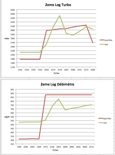

Bonjour à tous, Sur mon A4 b5 v6 tdi j'ai eu la semaine dernière des souci de débitmètre. C'est la 3ème fois que je le change. En me renseignant un peu sur le sujet, j'ai nettoyé l'admission d'air, démonté le turbo pour lui nettoyer le GV. Hier j'ai reçu mon nouveau débitmètre et je viens des réaliser des lots de celui-ci ainsi que du turbo. Pouvez-vous me dire ce que vous en pensez et si le turbo nécessite un réglage (tige de l'actuateur ainsi que la butée). En ayant démonté l'ensemble, je pense que l'ancien proprio avait déjà du toucher à ça. Merci par avance
Merci wauzzz, C est ce que j ai fais hier mais ca a marché seulement 10mn !! La n18 a cramé elle aussi. Ce matin j ai acheté une n75 et ca marche nickel. Du coup une 50aine de km en atmo et quand j ai retrouvé mon turbo ca a craché noir. Sinon merci a tous
