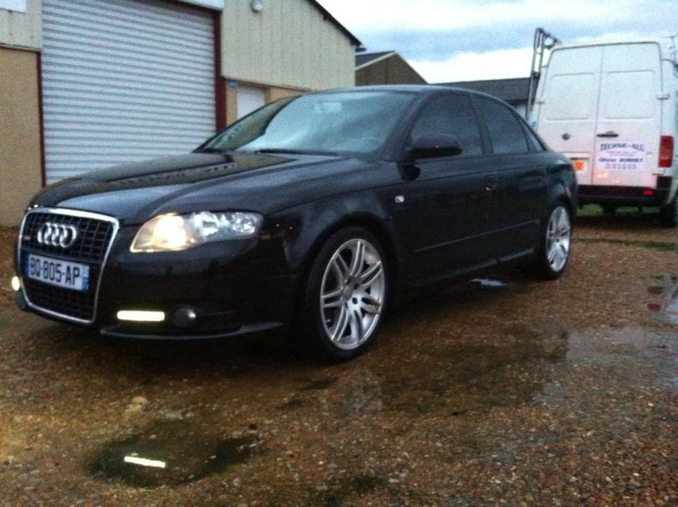

  1. Bon apparemment j'ai trouve! Ce n'est pas d'origine et ces leds sont en direct sur la batterie via un boîtier relai, j'ai tapoter sur ce dit boîtier et tout est rentre dans l'ordre, les fiches "+ après contact" était resté collées avec le froid sûrement!!!
  2. Pleine!!!
  3. ba en fait elles sont en direct je pense car j'ai oté tous les fusibles et elles était encore allumées...seul le fait de débrancher la batterie les ont éteintes! je comprend pas trop!
  4. ha oui aussi j'ai un probleme sur mon audi voir ici http://forums.audipassion.com/topic/147074-probleme-sur-mes-veilleuses-leds/ j'ai vraiment besoin de vos experiences!! merci!
  5. Bonsoir, voila j'ai un soucis depuis 2 h, mes veilleuses leds ne s'eteignent plus, voiture fermée, eteinte, j'ai verifié toutes mes commandes (clignotants, phare, etc...) tout est bien eteint.... SAUF les leds... je suis paumé la! Merci d'avance de votre aide. Sincèrement, Julien (petite photo pour vous montrer le type de leds)
