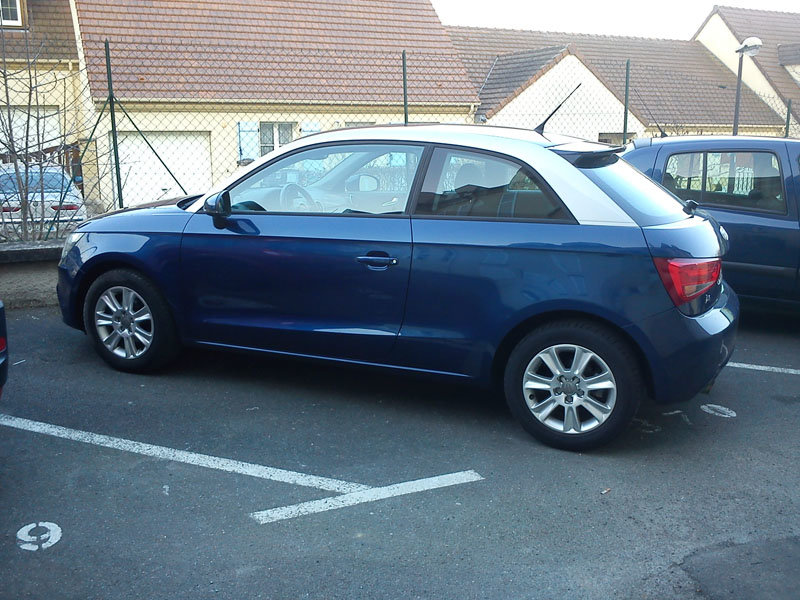

Je suis complètement d'accord avec vous!!! Elle est magnifique avec les xenon c'est la signature de la voiture et quand tu as en une qui vient en face de toi tout de suite c'est racer et agressif, moi aussi j'adore ! Comme je vous l'ai dis c'est pas par choix que j'ai décider d'en prendre une avec feux classique :ripeer: Aujourd'hui j'ai été faire teinté les vitres en full medium. Sur les photos ça rend un peu foncé mais ça va s’atténuer le temps de sécher, et pis au final c'est pas dégueu ! Je ferai des photos quand il fera plus beau mais en attendant : Et j'ai mis une antenne courte !!

Hey. Je vous présente mon audi A1 bleu scuba acheté en concession à un bon prix et pour 25000km Options : Anti brouillard Ordinateur de bord Commandes au volant Régulateur vitesse Je crois que c'est tout... ^^ J'aimerai lui teinté les vitres et faire une petite reprog à 120cv Je met des photos ce soir. Par contre j'ai lu dans un magasine que y'avais un problème de vibration, j'ai pris l'article en photo je le poste ce soir. Mais voilà ma voiture au point mort fait un bruit assez fort à l’intérieur. Dès que j'ouvre le capot j'entend rien de spécial. Un soucis avec la clim peut-être parait-il. Quelqu'un a une idée ?
