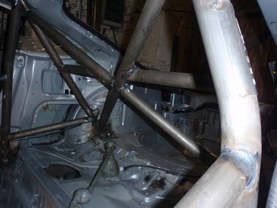

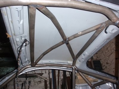

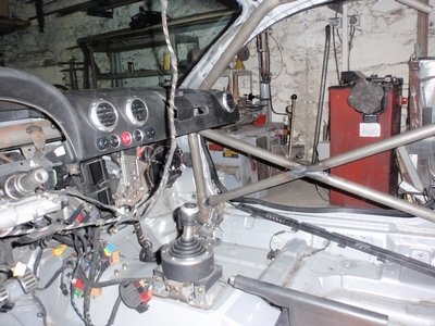

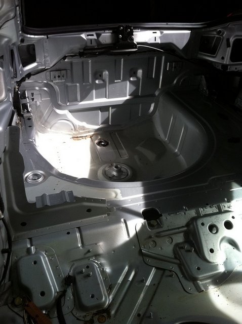

tout d'abord, bonsoir, et merci a vous tous de vous interesser à mon projet voila l'arceau est soudé, maintenant on va attaquer le remontage et la peinture interieur -

voila, la on est pret pour souder l'arceau, ou d'ailleur nous avons eu pas mal de soucis !! on l'a trouvé chez "custom cages" en angleterre, et evidement comme toutes pieces anglaises, on s'est bien fait c---er pour avoir les elements de montage !!! voila 2 mois que l'on galère, cet a-midi, je vais le voir enfin soudé !!! photos à suivre. -

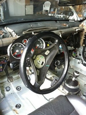

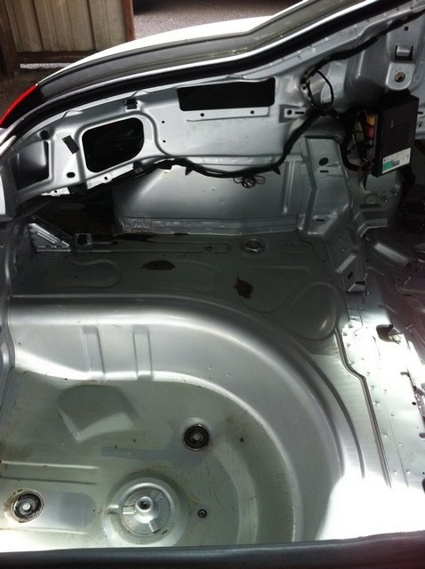

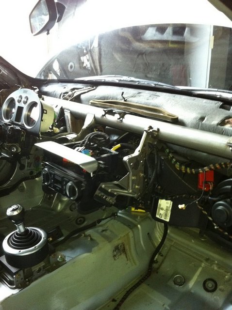

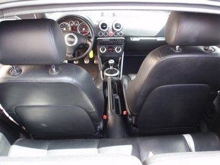

bonjour, voila nouveau sur ce forum, je suis entrain de monter un TT mk1 de 2000, en rallye. je poste pour faire profiter tout le monde de cette opération, qui n'est pas si simple qu'il y parait. je roule déja en rallye depuis longtemps, et actuellement je suis sur Nissan 350 z l'idée m'est venue, car dans le groupe GT ou je suis, il y a tres peux de tractions, et comme le TT est une des seules homologuée, pour faire de la location, se sera plus facile qu'une propulsion. si vous avez des idées en matieres de préparation, moteur, boite, autobloc, etc , ej suis preneur. j'ai egalement beaucoup de pieces d'origine à vendre, si cela peut dépaner. voici quelques photos du début, l'arceau est aujourd'hui soudé, je vais en faire. a bientot pour les premiers tours de roues ( debut 2013 ) :roi: la voiture a son arrivée
