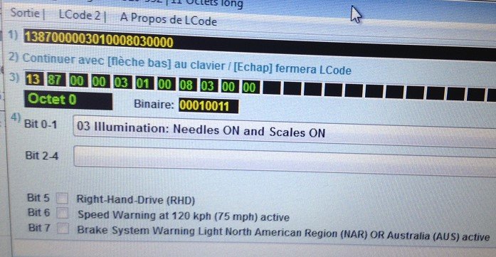

  1. NEUVIEME OCTET (LANGAGE) DIXIEME OCTET (SPECIFICATION PAYS) ONZIEME OCTET ...VOILA TOUT CE QU'IL Y A DANS LE CODAGE LONG DU COMBINET D'INTRUMENT.... ON EST PAS PLUS AVANCE(S)... :icon_frown: :icon_frown: :icon_frown: QUELQU'UN A T'IL D'AUTRES IDEES? ELLES SERONT LES BIENS VENUES

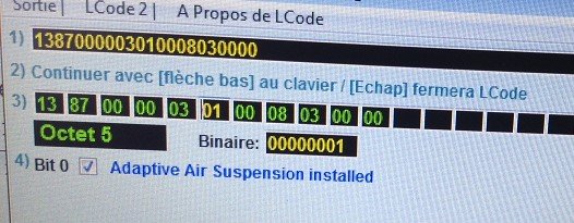

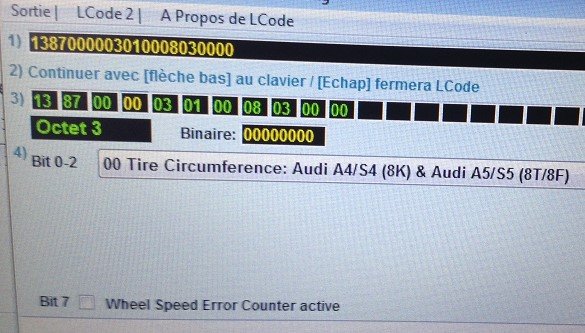

  2. BONJOUR A TOUS ET DESOLE DE LA REPONSE TARDIVE. LE PORTABLE A RENDU L'AME..... NOEL ET PASSE UN PEU PLUS TOT CETTE ANNEE.... APRES TEST DANS LA RUBRIQUE [17 - Instruments] [Codage - 07], J'OBTIENS CECI (RIEN NE CORRESPOND A L'ECLAIRAGE...) PREMIER OCTET (CEINTURE DE SECURITE) DEUXIEME OCTET TROISIEME OCTET (CAPACITE RESERVOIR) QUATRIEME OCTET (DIAMETRE PNEUS : alerte sous gonflage je présume) CINQUIEME OCTET (PRESSION PNEUS ET AIDES A LA CONSUITE) SIXIEME OCTET SEPTIEME OCTET HUITIEME OCTET

  4. Bonjour à tous les mordus du VAG COM Quelqu'un aurait-il la solution (si elle existe) pour activer l'éclairage permanent des compteurs sur AUDI A5? Ayant des vitres teintées, je navigue le plus souvent avec seulement les aiguilles allumées. Bien sûr il y a la fonction d'allumage auto des feux où l'éclairage des cadrans se fait, mais dès que la lumière extérieure devient déclinante (et malgré le retardement d'allumage des feux); ceux-ci s'allument encore trop tôt, je trouve. Qui plus est, l'allumage des veilleuses seraient bien souvent suffisantes. (En ville bien éclairée par exemple). Donc hormis le système (gadget?) du leaving home / coming home, je ne vois pas bien l'intérêt de la fonction d'allumage automatique...Ou peut-être cramer des ampoules Xénon plus rapidement....LOL Merci par avance
