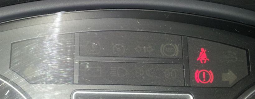

  1. Bonjour à tous J'ai été ce matin acheter les pièces..contacteurs de frein et embrayage Après changement miracle le régulateur refonctionne!!! Merci de votre aide
  2. Bonjour, Merci de ton retour. Je n'ai pas le logiciel vag com afin de diagnostiquer si quelque chose ne vas pas bien sur ma voiture... les feux de croisement s'allume et fonctionne correctement ; je pensais que lorsque les feux de croisement étaient allumés, j'avais le témoin qui s'allumait également sur le tableau de bord... Pour le commodo du régulateur, je l'ai poussé dans tous les sens ! :-) mais rien n'y fait ! à aucun moment il s'enclenche Est-ce que l'un d'entre vous à déja eu ce type de panne ?
  3. Bonjour à tous, Depuis 2-3 semaines je me sui aperçu que lorsque mes feux de croisement/position sont allumés, sur le tableau de bord le témoin lumineux ne s'allume plus (cf photo) ; mes feux fonctionnent correctement, c'est juste que je ne vois pas le témoin... En parallèle j'ai également constaté en même temps que mon régulateur de vitesse ne fonctionne plus ; il ne s'enclenche plus et aucun témoin également ne s'allume sur le tableau de bord. J'ai cherché sur le net et pas mal de personnes disent que cela peux venir du contacteur qui est sous la pédale de frein...mes feux stop fonctionnent correctement et idem pour mes feux de route (le témoin en bleu s'allume sur le tableau de bord) J'ai appelé Audi et bien évidemment ils m'ont dit de passer chez eux pour faire un diagnostic à 138€ tarif horaire (94). J'ai une A4 avant 2.0 tdi de 2008 et qui a 77000km. Est-ce que quelqu'un à déjà rencontré ce problème? avez vous des pistes? Merci de votre aide.
