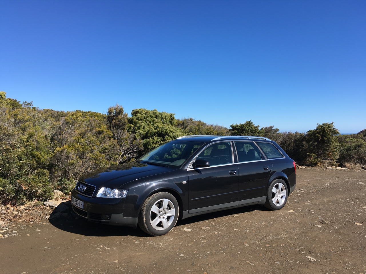

  2. Bonjour, J'étais déjà sur le forum en a3 8l tdi que j'ai changée pour un Range Rover L322 (très mauvaise idée) et je suis finalement revenu à la raison avec une A4 . Achetée en aout 2017 à 155000km, j'ai parcouru environ 35000km. Il s'agit d'un 2.5 tdi 163, BV6 pack plus. Au niveau des options: C'est une pack plus, donc cuir à reglage électrique, radar de recul, régulateur de vitesse et châssis sport. J'aurais bien aimé une quattro tiptronic avec toit ouvrant, mais introuvable au moment de l'achat ! C'est une super voiture sur autoroute, un peu moins en ville où je la trouve un peu rugueuse (par rapport à une essence) Sinon j'ai fait quelques frais; bougies de préchauffage, amortisseurs avant, boitier confort, support moteur avant, commande vitres électriques, un peu de carrosserie et je pense bientôt crémaillère de direction + train avant. Voila ! je vous joins quelques photos :
