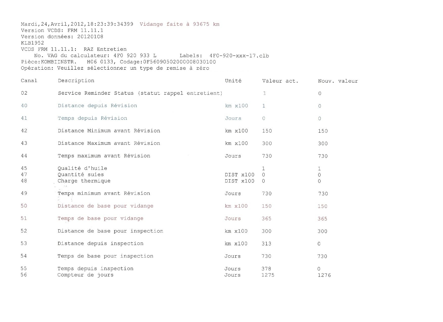

  2. Bonjour Mo68 RAZ avec VCDS ça ne marche pas. je fais canal par canal SELECTION INSTRUMENT 17 ADAPTATION 10 canal 02 mettre 0 puis test puis sauvé canal 40 mettre 0 canal 41 mettre 0 canal 42 mettre 150 canal 43 mettre 300 canal 44 mettre 730 canal 45 mettre 1 canal 47 mettre 0 canal 48 mettre 0 canal 49 mettre 730 canal 50 mettre 150 canal 51 mettre 365 canal 52 mettre 300 canal 53 mettre 0 canal 54 mettre 730 canal 55 mettre 0 canal 56 nombre de jours depuis la 1° mise en route (j'ai 1275 jours A6 avus 2,7 19/12/2008) Avec ces nouvelles valeurs l'ODB affiche Prochaine vidange dans 15000 km / 365 jours Prochain entretient dans 30000 km / 730 jours Voila si ça peut t'aider... ciao Tako

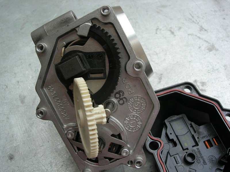

  3. Bonjour à tous J'ai eu la meme panne à 246000 km sur A6 2,7 J'avais les bruits de la video Youtube. J'ai changé le papillon facilement. Ciao Tako

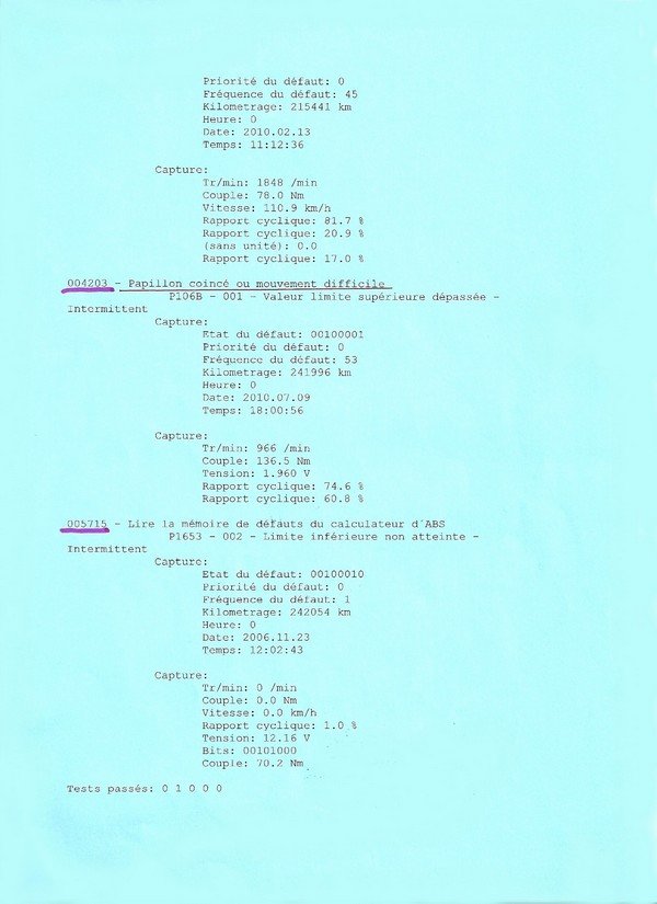

  5. Bonjour à tous Nocomp, j'ai eu le même code defaut 1025 (plusieur fois) J'ai effacé avec VCDS. C'est tout. Depuis j'ai roulé 20 000 km et le temoin jaune ne s'allume plus sauf au demarrage du moteur. A6 TDI 2,7 V6 2007 ; 270 000 km Ciao Tako Log-6529ZF45-WAUZZZ4F67N129953-250460km.txt

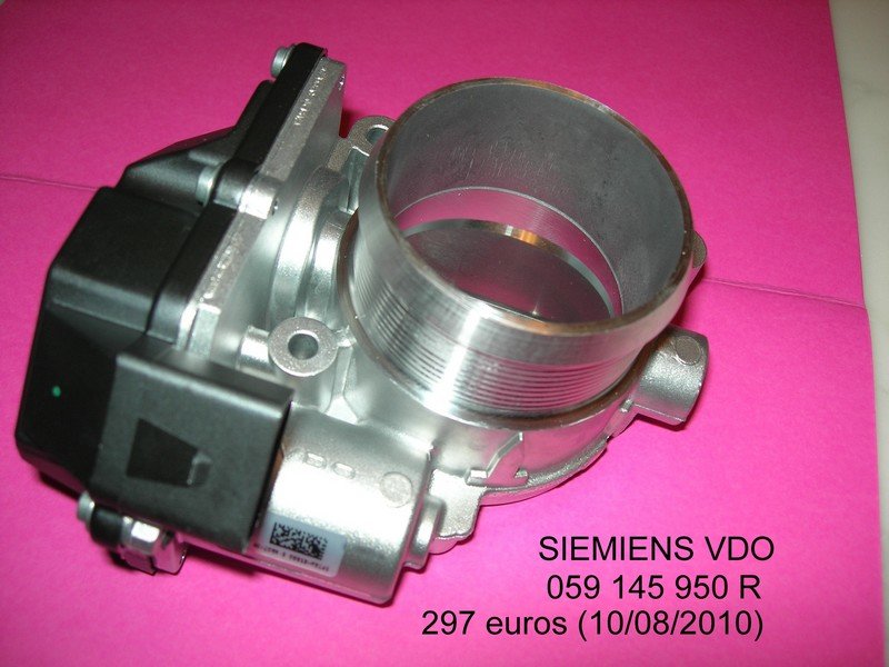

  6. Bonjour Nocomp et les autres Dans écran principal avec VCDS 10.6, faire un auto-scan pour interroger tous les calculateurs puis imprimer le fichier log. Prix du papillon avec remise de 10% = 319.69 euros. J'ai changé le volet-papillon moi-même (dépose du phare gauche) Ciao Tako
