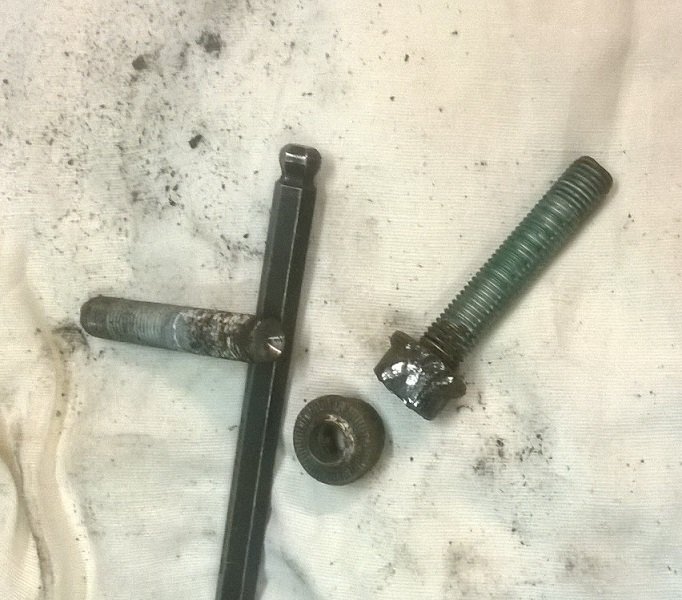

  4. et hop, encore moi... :race: Vis percées et porte étrier libéré. Il ne me reste plus qu'à remonter tout ça, attendre lundi :meanie: pour aller acheter 2 non, 4 vis (ça m'étonnerait que j'ai plus de chance de l'autre coté) et mettre disque et plaquettes neuves... Une idée sur les couples de serrage de tout ce que j'ai démonté (ou un endroit où chercher) ? Et je suppose contrôle de la géométrie pour le carrossage ? Pour l'anecdocte, je mets les vis en photo. Le grippage n'a eu lieu qu'au niveau de la tête ; rien sur les filets ! Comme quoi, le dégrippant, c'est coté tête et non bout de vis, du moins dans ce cas présent. Si ça peut aider... crdlt.

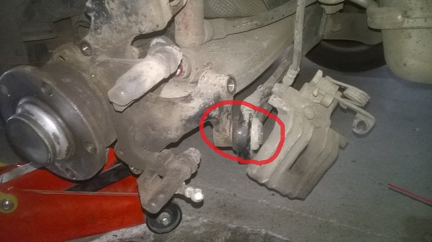

  6. re, pour essayer d'être plus précis et après avoir réétudié l'affaire, j'ai retiré la vis 16 qui passe à travers 15 puis 12 et ensuite 1. La planche n'est pas très précise. clés de 21. (M14.150) Et mon soucis, c'est de désaccoupler 15 de 12. Une ultime solution serait de retirer la vis 5 et de retirer l'ensemble 15-12. Mais dans ce cas, ne vais-je pas prendre le ressort de suspension dans la figure ? Et n'aurais-je pas le même problème entre 15 et 1 ? D'un autre coté, j'aurais le tout dans les mains et donc plus accessible et transportable jusqu'à l'établi... Si qq'un a la solution... parce que là, je sèche. :reflexion:
  7. bonjour McFAST, je confirme : clé allen de 8. J'ai eu le doute mais j'ai vérifié avec un mirroir. J'aurais pas noyé de dégripant, j'aurais tenté de chauffer, mais là j'ai pas envie d'y mettre le feu... Quoique... J'ai trouvé ça, mais ça ne correspond pas exactement : Chez moi, 15 est lié à 12... J'ai oublié de préciser : sur la photo précédente, j'ai déjà retiré le boulon de 12 (clé de 18). crdlt.
  8. bonjour à tous, merci Sebet500. Pour Sm18, je suis de Raymond... donc tout proche. Ce n'est pas une rotule mais un caoutchouc... Je ne comprends pas l'accouplement entre la fonderie du porte fusée et ce bras en tole... cordialement.
  9. bonjour, voici mes déboires : au départ, changement freins AR, disques et plaquettes. :icon6: Calage du véhicule, dépose de roue, de l'étrier et des plaquettes : ras. Je tapote et le disque se décolle ; du fait de son usure importante, j'arrive à le déposer sans retirer le support d'étrier. Mais bien sûr, le neuf ne rentre pas. Donc clé allen de 8 et dégrippant : l'empreinte des 2 vis de support foirées. :icon_eek: marteau burin : pas mieux (méthode tangentielle). Je décide donc de déposer le porte fusée (pas sûr du nom), pour extraire les vis, sur une perceuse digne de ce nom. Au passage, vis de support capteur abs cassée, puis capteur abs cassé :madgo: J'en suis à ma deuxieme bombe de dégrippant et là, ça commence un peu à me gonfler... si,si Mon problème, c'est cette liaison, entourée en rouge, sur la photo jointe : comment ça se démonte ? Question subsidiaire : à 225 mkm, c'est normal que tout soit soudé par la rouille ? Et si une âme charitable pouvait me fournir une vue de l'ensemble, ça serait super... Merci à vous, crdlt
