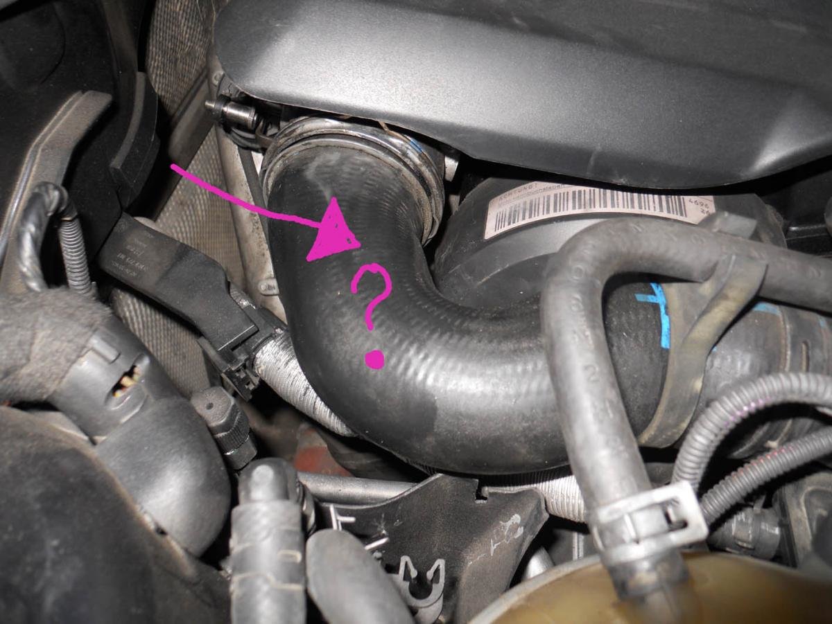

Quel est le nom de cette durit d'air ?
tapisvolant a répondu à un(e) sujet de tapisvolant dans A3 8L - (1996 à 2003)
Sur online teile, je ne trouve pas les tapis avant 8L1061225EB90G ; est-il possible que le site ne propose pas tout ? Merci -
J'ai fait une recherche pour l'antenne: 8 L 0035501: 236,16 euros le bout d'antenne ???????????????????? On m'a annoncé 60 euros en concession (estimation car introuvable en France; il faut faire une demande à l'usine) -
Charles 77: as - tu la référence de cette pièce ? -
Oui je l'entends bien, mais l'allemand et moi, ça fait deux.... je ne sais pas trop quoi taper comme mot de recherche; dans etka ,je ne trouve pas la rubrique: MOTEUR ,......PIECES ELECTRIQUES... ? -
difficile à expliquer ; c'est le morceau en caoutchouc qui entoure l'antenne qui part en miette; l'embase est bonne -
Merci même avec les 16 euros de port, cela reste intéressant ( 49 + 16 ) Dans quel section puis-je trouver l'antenne de toit , (qui commence à s'effriter à la base ) ? -
du coup: 84,85 euros !!!!!!!!!!!!!!!!!!!!!!!!!!!!!!!!!!!!!!!!! ça fait mal !!!! -
Un grand merci; j'ai essayé de trouver sur ETKA en ligne mais je ne savais pas trop où aller chercher dans mes méandres de ce logiciel . Vous avez une idée du prix de cette durit ? -

Bonjour je cherche le nom et la référence de cette durit d'air qui s'est délogée (grosse explosion au feu rouge! j'ai eu l'impression d'avoir crevé...) Elle a pris beaucoup de jeu ; je pense qu'il faut la changer. Merci de votre aide
