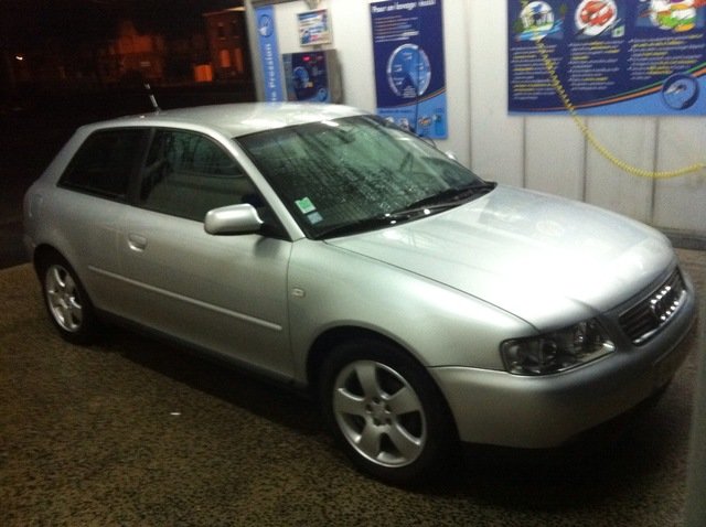

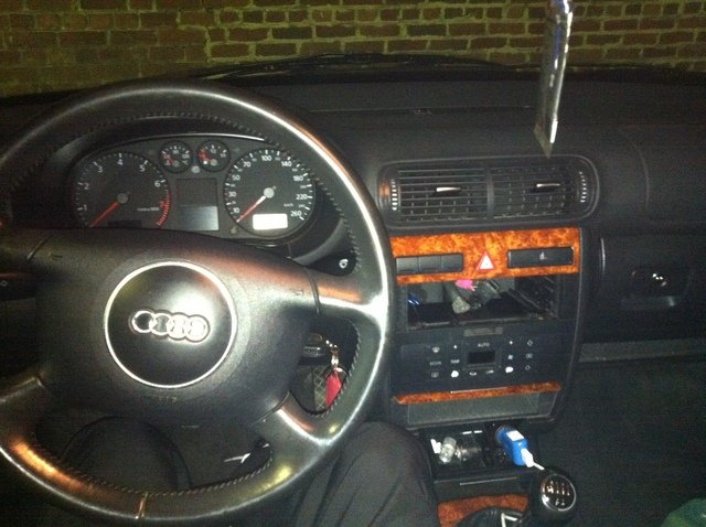

Salut a tous, J'ai deja pas mal parcouru votre forum qui est trés complet chapeau pour le boulot :bigthumbup: , c'est le moins qu'on puisse dire, je suis un nouveau proprietaire d'une Audi A3 1.6 105Ch Ambiente de 2002 avec 115000kms au compteur :bigsmile: , j'ai 31ans, j'suis du 62 et pour le moment j'en suis plutôt content, ca me fait un peu bizarre de revenir sur un essence surtout niveau compte tour lol (j'avais une Megane2 1.9 DCI 120Ch de 2002 avec un kit RS Repliqua que des ptits malins ont fait flamber mais bon c'est pas le sujet... :unsure: ^^) et aussi consommation je n'ai pas d'ordi de bord mais avec 30euros (18/19litres) je fait 200Kms environ c'est sur que ca change mais en meme temps je vais bosser a pied ma société est a 150m de chez moi, voila je vais mettre quand même une tite photo... :bigthumbup: Maintenant equipé d'un autoradio Alpine (USB+Iphone/Ipod)+ajout d'une paire de 180w 2 voies dans les panneaux arrière + 1Paire de 400w 3voies Pionner sur la plage ampliffiées avec un ampli blaupunkt 4/2 chaines (4x100w ou 2x360w) :bigthumbup: et OUI ca marche fort aprés je cherche pas le son de duingue juste la qualité! :rolleyes: A bientôt! :coucou:
