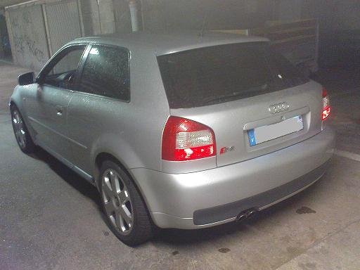

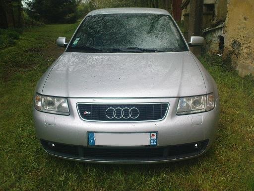

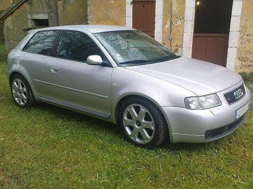

  9. ok merci mais ou placer le robinet ? en faite ce n'est pas moi qui l'est enlever :o ceci dit c'est vrai que sa me gene un peu de ne plus avoir cette electrovalve :S merci d'avance de ta reponse =)
