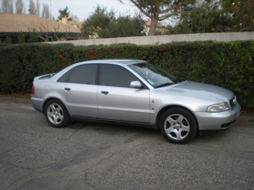

  6. Bonjour à Tous Je viens de m'inscrire, je m'appelle Lionel, j'ai 28ans , je suis dans la ville d'Avignon (84) Ma voiture est une vielle :) Audi A4 - 1,8T 150 Ch - (Boitier Additionnel + Ligne d'échappement) 246000Km.... Voili, Voila :)
