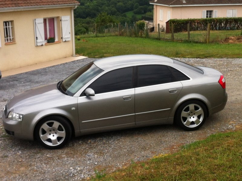

Besoin d'aide pour choix de jantes sur B6 V6 3.0
Giudav a répondu à un(e) sujet de Giudav dans A4 B6 / A4 B6 Cabriolet - (2001 à 2004)
Merci pour les compliments! Je voulais quelque chose différent sans faire trop tunning. Pour ma part je ne suis pas trop fan des modèles type RS4 sur une B6. Bagheera, merci pour l'info. Je n'en savais rien. -
Enfin des nouvelles! Elles n'etaient pas facile à trouver mais bon c'est fait! 235 45 17 avec des Vredestein. une autre ptite photo.... -
Quelques nouvelles....j'ai enfin fais mon choix. Ce sera des jantes paraboles de S6 en 8 pouces et ET de 35 :malelovies: Reste à les trouver.... :icon_confused: Il y a une annonce sur LBC....j'ai tenté ma chance..on verra bien. A tout hasard, si quelqu'un en a à vendre...... -
J'avoue que moi non plus je ne comprend pas :reflexion: ...Meme ma concession Audi ma confirmée que le constructeur ne l'avait pas homologué. La seule explication rationnelle doit venir du millésime. La mienne est de dēbut 2002. A cette époque il ne devait pas exister les versions Sline... Ils ont dus homologuer le 18 plus tard. Je prefere rester en 17 et ne prendre aucun risque. Ça serait dommage que je me retrouve å payer des frais durant le restant de ma vie si j'ai un sinistre (responsable ou non) avec des dommages corporels..... :mur: Ils ne faut pas voir le mal partout mais si cela arrive l'expert ne fera pas de cadeau :ripeer: et la mon assurance me dira bye bye ! C'est prendre de gros risque pour grand chose finalement. Quand je vois le nombre de voiture tunée qui circule .....les gars ne se rendent pas compte... C'est d'autant plus dommage pour tes jantes car elles ont l'air superbes! Et cela ne m'aurrait pas derrangé de venir en Suisse :icon6: -
:reflexion: il n'a pas d'autres photos et n'a pas le temps d'en faire..... c'est pas clair du coup je continu mes recherches. Il y a une boutique dans ma région qui me propose un pack avec des New RS6...pas contre niveau look je ne sais pas trop ce que cela va donner.....surtout en 17... :icon_confused: -
http://www.leboncoin.fr/equipement_auto/383463221.htm J'ai trouve ça en 17. Soi disant déport en 37 . Intox ou pas?
