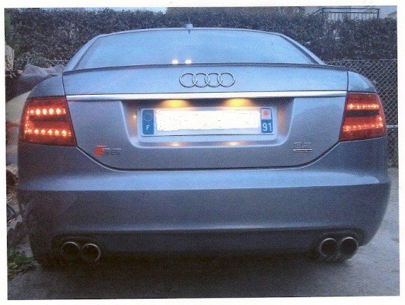

Bonsoir, La batterie te servira à tester la correspondance des couleurs de fils sur tes feux leds,avec ceux de tes feux d'origine ( il te faut démonter les feux d'origine de la voiture )et il faut deux fils ,1 pour la mise à la terre le - sur la deuxième rangée de ton connectique,et le 2ème fil le + pour faire le contact sur une de tes fiches de la première rangée de ton connectique et là tu vois si c'est le stop ou un autre (veilleuse,clignotant,etc...) qui s'allume ! tu refais la même chose ainsi de suite sur les leds et feux d'origine pour pouvoir les faire correspondre !!! Ce n'est pas facile à expliquer , mais avec un bon repérage , ça fonctionne,tu coupe tes fils,tu mets tes fiches male/femelle et tu les fais correspondre.J'ai fait le repérage et le branchement en une heure de temps.Le spécialiste Audi ,Vag, de ma région me demandait environ 200€ pour l'intervention . -

Bonsoir, Pas du tout , car tout est sur des fiches males /femelles,et puis il n'y a pas d'autre solution avec les feux leds en accessoires sur internet( sur modèle A6 4F 3.2 Litres quatro année 2007).Chez un spécialiste Audi,il n'y avait pas de sois-disant code ou manipulation à faire ,comme certain le dise ( il a brancher la voiture sur son ordi. mais rien à faire !!!) la solution qu'il me proposait ,c'était la modification du faisceau , ce que j'ai fait moi-même , aprés un bon repérage ! et ça fonctionne . -

Bonsoir,en effet avec un testeur pour la correspondance des fils avec les fiches , côté conducteur, sur ton connectique d'origine le fil vert c'est le stop ; sur mon feux led c'est aussi un vert ( le 1ER car il y en a plusieurs) moi j'ai testé mon feu led avec un fil et une batterie pour le repérage des fils pour ne pas me tromper.Aprés ton repérage tu coupe ton fil coté prise d'origine et tu fait la même sur ton feu led et tu mets des fiches males / femelles.C'est la même chose pour le feu de brouillard même système.Attention côté passager les couleurs sont différentes sur la prise d'origine et la il faut modifier aussi le feu de recul . Sachant qu'il n'y a sur tes connectiques d'origine 1 seul feu de brouillard coté conducteur et coté passager 1 seul feu de recul à brancher.J'espère que cela vous servira , aprés un bon repérage, du papier et un crayon pour un petit schéma c'est un jeu d'enfant.Intervention totale environ 1 heure. -

Bonsoir,la solution est la modification du faisceau des feux leds avec la prise connectique d'origine de ta voiture ,avec un testeur tu repère tes fils et ça fonctionne .Je l'ai fait cette aprés-midi. LE PLOMBIER. A + -
Montage d'origine 7 fils , sur mes nouveaux feux led 6 fils tout fonctionne sauf les feux stops.Chez audi il me dise de rajouter un fil pour que ça marche ? Pas de reprogrammation possible ,car il manque bien le fil de l'alimentation des stops !!! Avez vous eu le même problème? Feux en provenance de chez Néotuning (EBAY) qui font les morts ,vraiment aucun service !!! pourtant c'etait sois-disant sans modification ... ATTENTION ACHAT CHEZ NEOTUNING . MERCI POUR VOS REPONSE.
