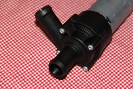

  5. Merci pour vos conseils j'ai donc décidé de la remplacer par une neuve, nouvelle génération, démontable au niveau de la pompe, l'ancienne était collée. Pour info même type de pompe que sur l'Audi TT. Marque: BOSCH Ref:0392020039 Bonne année 2012 Richard
  6. Bonsoir Ma A6 S6 de 230Cv de 1994 fuit!!! Il est vrai vu son age c'est normal mais bon.. je viens de remplacer cette pompe par une occasion et même problème ça fuit... environ 0,5l de liquide de refroidissement par semaine ce n'est pas très écologique. Ci joint la photo de l'ancienne pompe que j'ai démonté c'est du type "aquarium" pas de liaison du fluide avec le bobinage du moteur électrique ou l'extérieur. Merci de me communiquer si vous avez déjà rencontré ce problème. A mon avis c'est une fuite au niveau du carter plastique. Avez vous des solutions? Merci de me tenir informé. Joyeux Noël Richard
