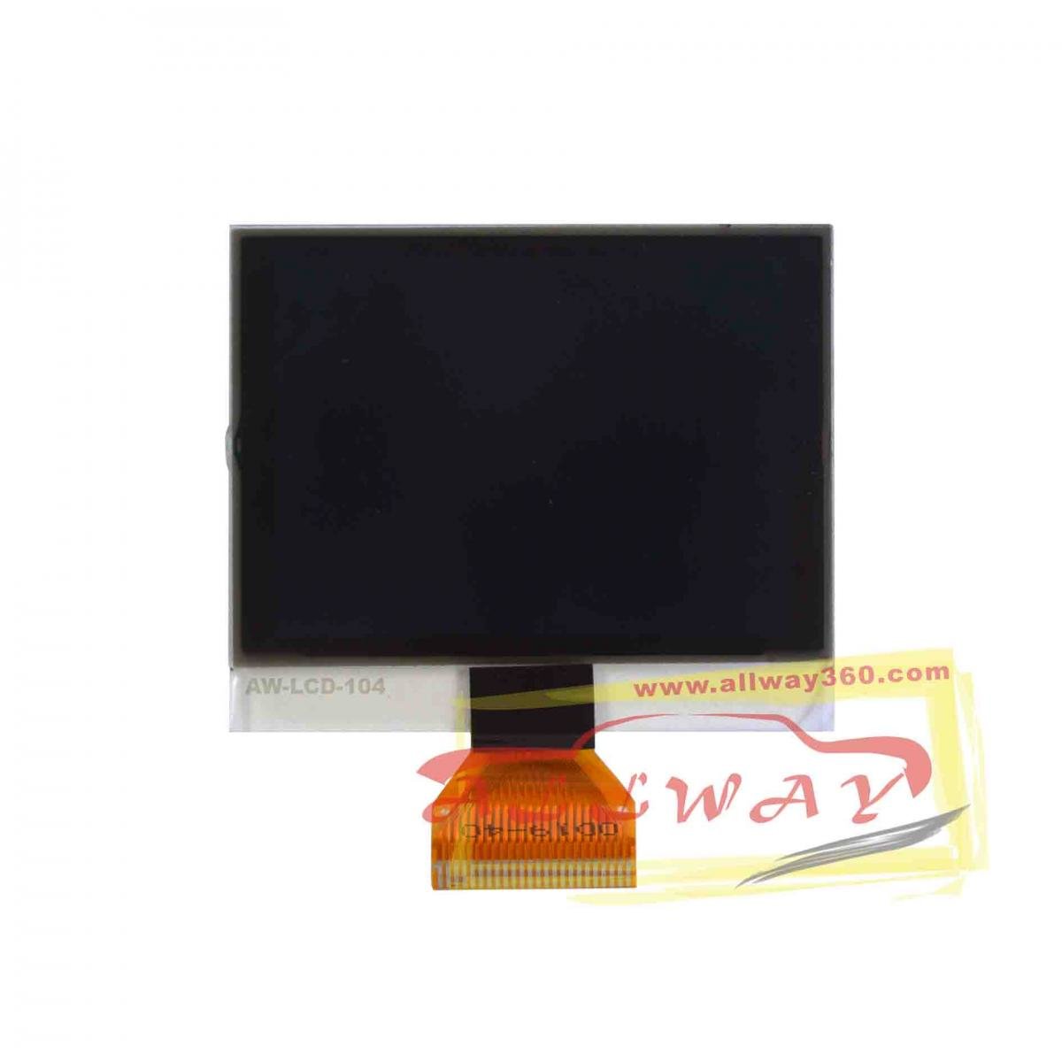

  3. Bonjour, tout est dit dans le titre. L'écran est cassé, j'ai démonté le compteur en suivant l'excellent tuto du nettoyage de vitre, pris des photos de l'écran en question et essayé de le trouver sur ebay.... PROBLEME: cette pièce est introuvable pour une A4 B7 (8E)...sauriez-vous par hasard où je pourrais trouver cette pièce? Ci-dessous les photos du connecteur qui contrairement aux A4 B6 (et précédentes) n'est pas soudé...
