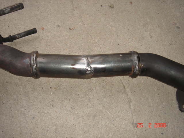

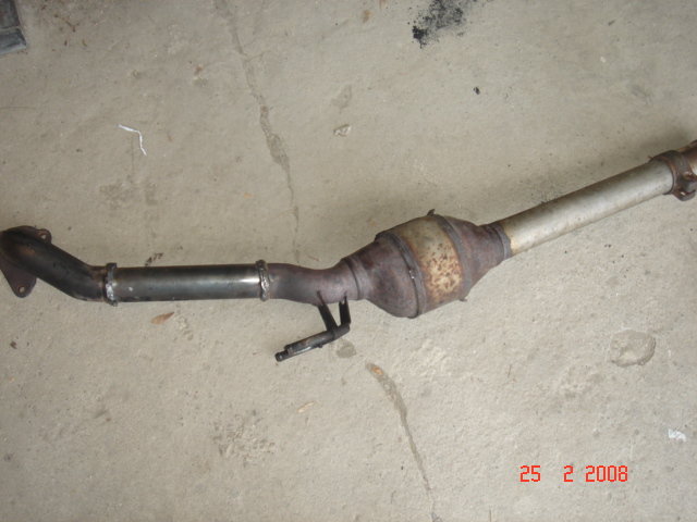

Et une autre photo après rectification. on a fait quelques coupes au milieu pour pouvoir tordre le tube et ainsi le postionner correctement. Et après re-soudure. une fois posé, place a l'essai et apparement plus de sifflement et plus de fumer qui sort de dessous du véhicule. Voici une vu generale de la pièce
voilà , la pièce a été installé non sans mal. quand j'ai voulu la remettre en place celle-ci ne se positionnai pas correctement du a un angle incorrect et une mauvaise inclinaison.Nous avons donc donc fait des entailles pour récuper l'angle ainsi que l'inclinaison.voici une photo de la pièce avant rectification du tube.
pourquoi tu dit que je repousse le problème,tu pense que remplacer la tresse par un tube ne rectifira pas la fuite (cette à dire, plus de sifflement du a la fuite et plus de fumer qui s'en échapai et surtout m'en tirer pour pas chère),la tresse ne sert qu'a avoir une fléxibilité.(a mon avis) Après mettre reinseigner cela ne gêne en rien a la pollution. Si tu veut m'expliquer ton avis je suis ouvert a toute solution et a toutes vos lumières. Je ne suis pas sure de cette réalisation, mais pourquoi sa ne marcherai pas. Enfin je ne vais pas tarder a le savoir, je vais faire la pose cette après midi donc je serai fixé. Ok nno je ferai des photos et les mettrai se soir si possible.A+
Bonjour, sans réponse a ma question ,je décide donc de me lancer.j'ai couper la tresse et remplacer par un tube,maintenant reste a essayer de le replacer.Mon seul souci est la flection que j'avais avec la tresse donc je vais perdre celle-ci avec le tube,j'éspere avoir garder un bon angle.Sinon faudra lui faire une entaille et replier et ressouder.voila je vous tiens au courant, si sa marche, sa pourra servir a d'autre.A bientôt.
Bonsoir, suite a un sifflement (en plus de celui du turbo)le garagiste me dit que c'est une fuite d'échappement au niveau de la tresse ,je viens de demonter ma tresse d'échappement et je confirme son verdict, tresse déssoudé et l'accordéon qui est a l'intérieur cassé net. Après quelque tour sur le net, on pourrai la remplacer ,j'ai pu voir 2 proposition. Soit couper la tresse au deux extrémitées et souder un tube a la place,soit acheter une tresse comme j'ai vu sur un site qui la vends seul, apparement adaptable sur plusieur marque de véhicule avec des taille ,longueur et diametre différent et qu'il faut souder de la meme façon que le bout de tube.Sachant que je ne veut pas acheter tout le systeme chez audi qui vende ça, a un prix affolant.Je voudrai le changer moi même a moindre coût.Que pensez vous de ses proposition,sont telles valables. Voilà j'attend avec impatience vos réponses et solutions.
