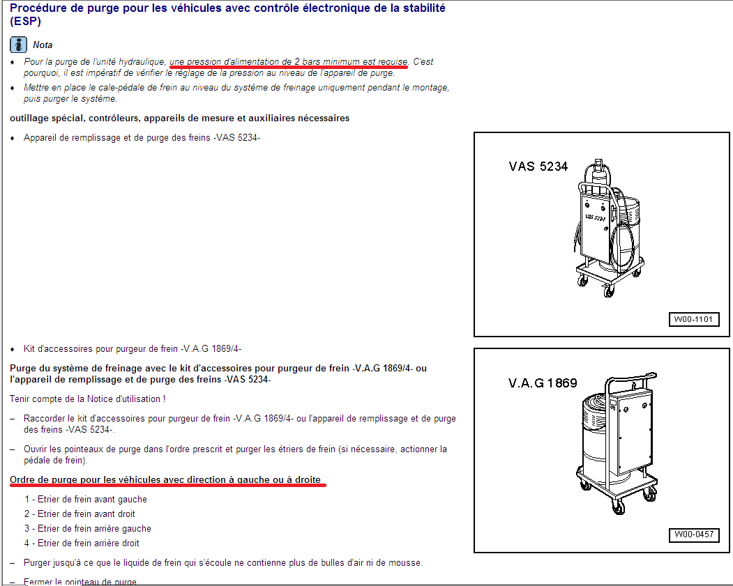

Bonsoir a tous Le fabricant parle d'une pression Max de 1,4 bar alors qu'apparemment dans Elsawin on parle de purge avec une pression minimum de 2 bar alors si vous pouvez m'eclairer la dessus Ca serait sympa de votre part. Merci par avance

Bonjour à tous et merci à WAUZZZ, 205 et mpower, Voila là quelques pistes interessantes qui pourront m'aider, par ailleurs 2 points restent flou pour moi à savoir: 1- Lors du remontage du piston on place le soufflet à sa base et on tourne le piston pour le pousser dans l'étrier, une fois en bout de course le soufflet s'engage dans la gorge du piston seulement l'autre extrémité elle gérée comment ??? Doit-on graisser le piston avant de le remettre en place? le cas echeant avec quel produit ? parce que dans le kit que j'ai acheté il y a juste un liquide rouge dans lequel il faut tromper les joints au moins 45mn avant leur mise en place. 2- Pour ce qui est de la purge avec la pedale est-ce vrai que si l'on appui dessus jusqu'en butée cela risque de faire des degats dans le maitre cylindre ? si on est 2 à purger c dure peut etre de controller cette manoeuvre si on a sa main sur le purgeur ? Enfin que dis le manuel de réparation au sujet de la purge pour ceux qui le possèdent !!!. Merci encore et bon dimanche à Tous. PS: WAUZZZ je viens seulement de réaliser le sens de ton pseudo, hahaha :bien:
Je dois débrancher mon étrier (pour refaire le soufflet) et j'aurai voulu savoir SVP s'il été suffisant de purger juste le côté ouvert ou faut-il purger tout le circuit y compris l'embrayage ??? Car j'ai fait une recherche sur le forum et sur le net y en a qui disent que c tout le circuit qu'il faut purger (en X, en Z ...) d'autre disent qu'il faut pas oublier l'embrayage etc... J'avoue que c un peu confu pour moi sans oublier ceux qui soutiennent la purge sous pressions et ceux à la pedalle Merci d'avance
