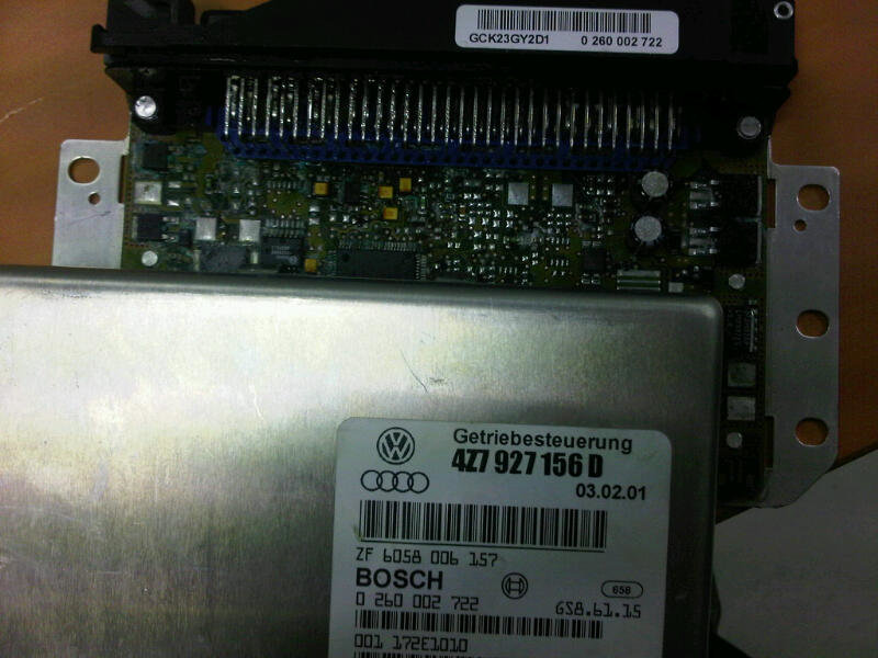

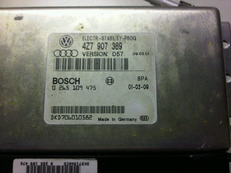

Merci pour ta participation à mon secours Turbinator. Oui les boitiers sont restés quelques jours sous l'eau et je ne savais pas. Grace à CaptaineAlbator qui a bien voulu m'aider et m'aiguiller pour les retrouver. super pour ces infos, j'attends Boblepac pour scanner d'abord s'il le veut bien et j'irai chez ces sociétés pour les réparer si c'est nécessaire. Merci encore à vous tous !!!! -

Bonsoir CapitaineAlbator, j'ai tout gratté avec une brosse et nettoyé avec une bombe pour les circuits électrique . çà a l'air propre. Pour le 2è boitier, j'ai démarré la moteur le témoin ESP s'allumait et en laissant tourner le moteur j'ai débranché à chaud, je n'ai plus ce témoin et suivi d'un bip mais le témoin ABS reste tjs allumé Le 1er boitier ne réagit pas en faisant comme çà et pour rappel celui ci était noyé dans l'eau. Que dois je faire CapitaineAlbator? :( je voudrais bien la ramener chez AUdi mais ils ne veulent pas me prendre, ils sont surbookés en ce moment Désolé d'avoir pris beaucoup de ton temps Capitaine :unsure: et Regarde un peu ce chantier... -

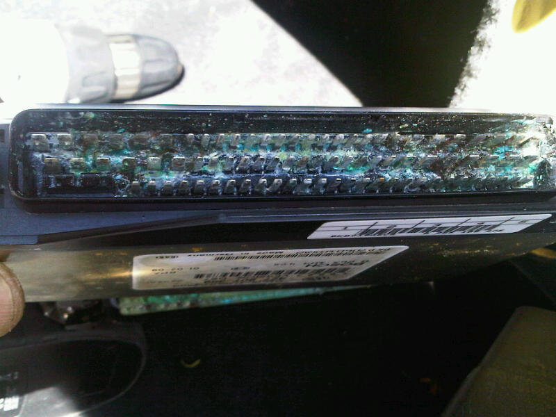

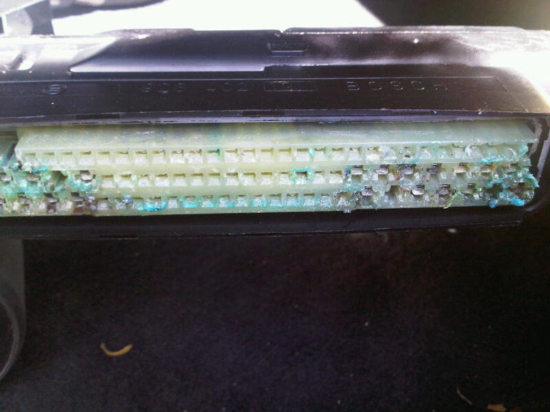

Merci pour tes conseilles CapitaineAlbator grâce à toi, j'ai trouvé un autre calculateur exactement à l'endroit que tu m'as indiqué. celui ci a pris l'eau aussi mais moins que le 1er car il est en hauteur. les connecteurs trempés d'eau et ils sont oxydés. je l'ai démonté cet après midi, les pattes des circuits imprimés sont oxydés aussi donc il a pris l'eau. Je viens de le nettoyer avec des bombes nettoyant des circuits électriques puis sécher à l'air comprimé. résultats: 2 boitiers pris l'eau et je ne sais pas quelles sont les conséquences par la suite.... Tu es dans le 26 c'est vrai un peu loin :( dommage. j'ai tout aspiré et j'ai laissé le tapis démonté pour que l'air chaud puisse passer je t'ai mis quelques photos merci Albator d'avoir bien voulu m'accorder un peu de ton temps. merci et je te tiendrai informer par la suite.... -

Bonjour Merci Merci CapitaineAlbator, j'ai trouvé cette boite, elle est trempée :( . je l'ai démontée, nettoyée avec une bombe puissante anti-oxidation puis séchée. je viens de brancher cette boite mais rien, on dirait qu'elle est morte car avec ou sans cette boite cela ne change rien. aujourd'hui la boite tiptronic est débloquée et je ne sais pas pourquoi??? ( peut être il n'y a plus de court circuit...) j'ai pu démarré la voiture et roulé un peu avec ( sans cette boite) mais elle avance difficilement. c'est une boite de marque BOSCH 4Z7 927 156 D Getriebesteuerung . Savez vous combien elle coute ? chez Audi ou ailleurs merci pour votre aide -
