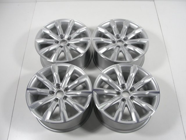

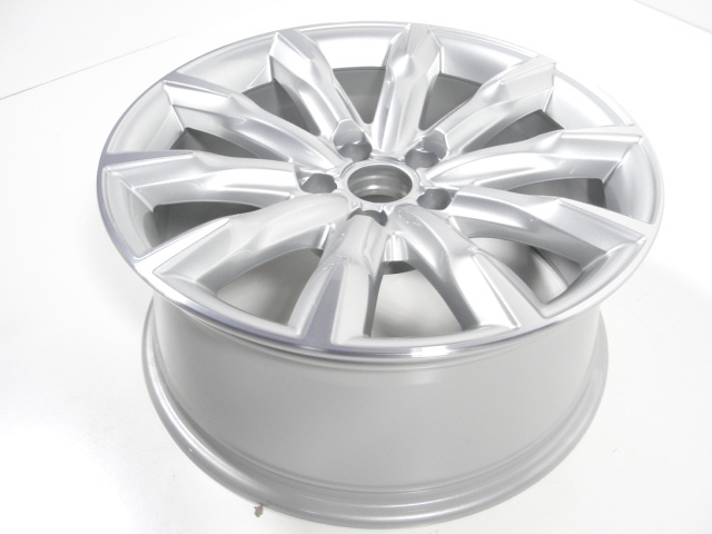

  3. J'ai une facture d'achat auprès d'un professionnel allemand comme explicité dans mon post dans la rubrique Petites Annonces. Ce n'est pas un concessionnaire Audi.
