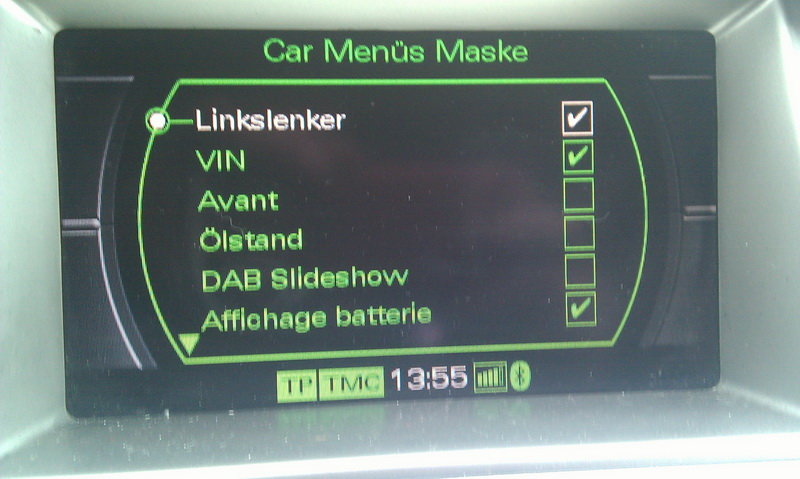

nocomp a posté un sujet dans A6 C6 / A6L C6 / allroad C6 - (2005 à 2011)
Bonjour à toutes et tous, voilà j ai activé le menu caché. J ai bien activé le niveau batterie, mais je le vois nul part dans le menu classique :'( Je vous joint une capture d ecran montrant d autres menus non activé et avant de faire une bétise, j aimerais savoir si c est un de ceux là pour activer l aide au parking visuelle, j arrive pas à trouver des infos sur ces menus . 1000 merci! -

nocomp a répondu à un(e) sujet de nocomp dans A6 C6 / A6L C6 / allroad C6 - (2005 à 2011)
Ca y est c est bon :))))) merci beaucoup :) Maintenant il faut que je trouve comment activer le niveau batterie et aussi l aide au parking. -
