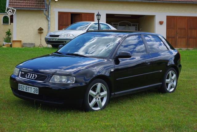

  3. A3 tdi 130 de 2001 : 208 000 KM moteur et turbo changé... Mais du pure bonheur!!!
  4. Bonjour a tous je suis nouveau sur le forum Moi c'est Pierre je possede un A3 TDI 130 S-line de 2001 qui totalise 208 000 km Moteur et turbo changé... et petit boitier additionnel. Un vrai plaisir à conduire. Cette voiture ma réconcilier avec les mazout, avant j'ai eu une golf 4 gti, un vr6, un polo 1.4 16s et un golf 2 (allemande ou rien ;) ) Voila pour une présentation succincte. Une petite photo pour le plaisir A bientot

  7. Oups désolé... Petite présentation de ma voiture alors: A3 TDI 130 S-line de 2001 208 000km au compteur et qui tourne comme une horloge (mis a part le petit souci signaler plus haut) Le moteur a été changer il y 60 000 km par l'ancien proprio. Elle est équipé d'un boitier additionnel qui lui rajoute quelques petits chevaux bien sympathique Je la possède depuis un peu plus d'un an. Et moi c'est Pierre 22 ans fan de A3 8L :malelovies: Voila et encore désolé pour le topic posé un peu a l'arrache. Merci de vos réponses
