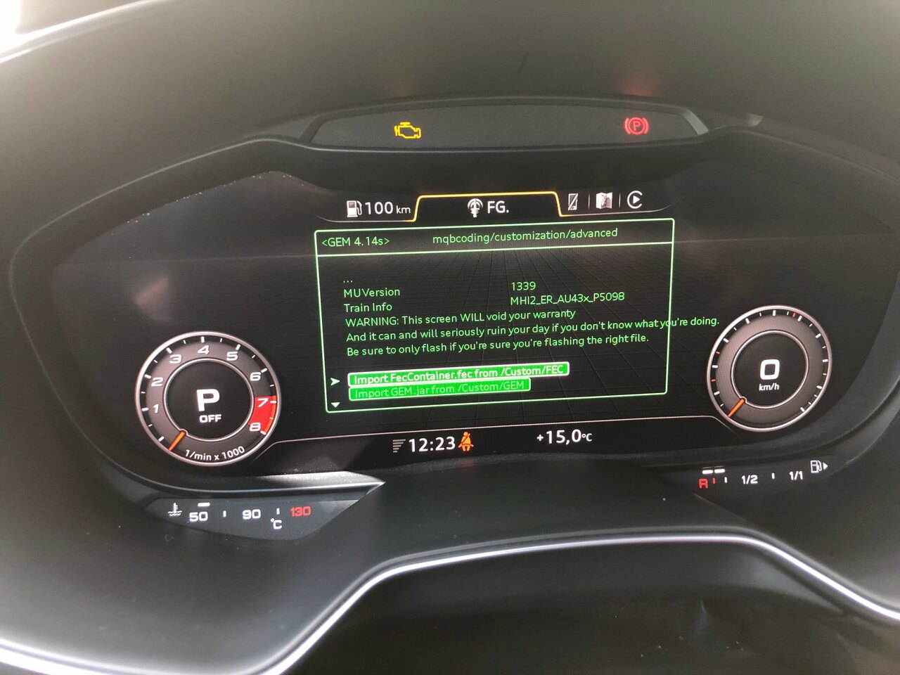

  16. https://forums.audipassion.com/uploads/monthly_2023_06/IMG_0607.JPG.338fad711f08822d58836641dfee2ad3.JPG
  17. pour savoir ta version si 790 avec ou sans lettre c est facile tu vas avec ta valise sur 5f ca sera marque sinon pour telecharger la version 295 modifier tu vas sur mibsolutions mot de passe guest
