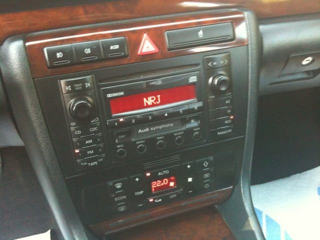

  14. Bonjour à tous, J'ai lu sur le forum qu'on pouvait lire la température moteur l'afficheur de la clim en appuyant simultanément sur recyclage et flèche du haut... Pour ma part, j'ai essayé car j'ai des pb d'aiguille de temp. d'eau avec une sonde neuve.... J'ai deux chiffres qui apparaissent 50.3 puis 4.3 et les chiffres apparaissent ensuite consécutivement... Savez-vous à quoi correspondent ces 2 chiffres? Je suppose que 50.3 est la température moteur (ce qui signifierait en effet que le calorstat reste ouvert) mais le 4.3??? Voilà les photos : merci de vos infos
